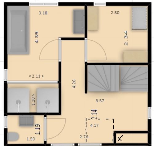

Goedemiddag alle,
Wij hebben in onze nieuwbouwwoning een luxe badkamer gepland (zie plaatje. wij hebben een dubbele douche gepland achter een gesloten douchewand van glas met een deur. (vloer tot plafond)een groot bad van 325ltr 2x1x0.8 verder nog een wastafel en een apart toilet

het stippeleintje is het toilet beneden

Je ontkomt er niet aan een (grote) boiler te plaatsen, er is geen doorstroomtoestel dat dit kan leveren.
De door u genoemde ketels zijn geen warmwater bereiders, maar alleen voor CV.
Wat een verspilling van energie en geld trouwens, zo'n installatie voor 2 douches.

Alles hangt ook een beetje van de gezin samenstelling af.
En ook nog eens van de te gebruiken douchekoppen.
Je zult ook nooit alle kranen tegelijk open hebben staan, in heel het huis.
Ervaring is, dat twee normale douchekoppen gemakkelijk tegelijk gebruikt kunnen worden op een normale installatie met cw 6 ketel.mits de leidingen goed zijn aangelegd.
Maar ja, ga je alle water gebruikers tegelijk aanzetten, dan valt de druk wel weg.
Ook bij hele grote stort douchen ( dus niet die kleine ronde pannetjes van een cm of 20 doorsnee) kan de druk net te weinig zijn als ze alle twee tegelijk aan staan.
Maar ja wilt u het onderste uit de kan, dan zullen ook alle waterleidingen aangepast moeten worden.
En ik zie de aannemer nu al glimlachend zijn vakantie naar de Bahamas boeken met heel de familie, van de meerwerk kosten de hij hiervoor zal berekenen. :mrgreen:
