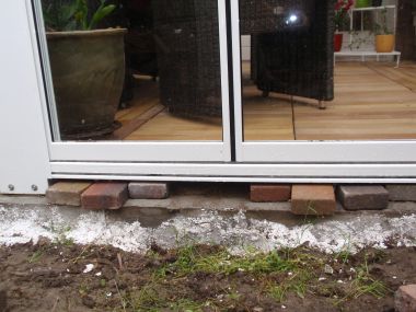

Tussen de betonfundering en de aluminium vouwdeuren van onze nieuwe aangebouwde, ongeïsoleerde serre (veranda) zit nog een spleet van 5 cm hoog. Hoe maak ik die het beste dicht? (Die steentjes liggen er alleen omdat die er wel aardig tussen passen, maar dat lijkt me geen optie om die erin te metselen). Is afdichten met een plint en vullen met pur mogelijk?
Het mooiste en beste was geweest, als je voor het plaatsen van de deuren eerst een hardstenen dorpel had gelegd waar de deur dan op had kunnen worden gezet.
Het plaatsen van een dorpel gaat nu ook nog wel, maar is een beetje moeilijker uit te voeren zo.
Stel de dorpel met wiggen goeg vast onder het kozijn.
Vul daarna de ruimte onder de dorpel met specie.
Daarna even de dorpel en het kozijn afkitten, met een daarvoor geschikte kit.
Je zult zo wie zo de ruimte onder het kozijn moeten opvullen, anders trap je het gehel kozijn krom als je er op gaat staan.
En purschuim is daar niet sterk genoeg voor.
Oké, dank voor de reacties. Ik zal de ruimte stevig opvullen.

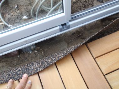

het frame van de vouwdeuren is overigens door de vouwdeurenmonteurs met een aantal metalen steunen op de fundering bevestigd:
