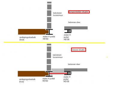

Door een ingrijpende verbouwing (schoorsteen met dragende functie is verwijderd) is er een gat ontstaan in mijn verdiepingsvloer. Deze vloer bestaat uit deels een houten balklaag en deels beton (bj '72) vanwege de badkamer boven. De houten balklaag laat zich makkelijk herstellen maar het gat wat in de betonnen vloer is gekomen zit ik over te piekeren wat de beste oplossing is. Het gat in de betonnen vloer is ongeveer 1 meter x 60 centimer, waarbij de afstand tussen de stalen liggers die 60 centimeter is (zie oorspronkelijk situatie).
Wat ik wil doen is het volgende: tussen de stalen liggers staven betonijzer lassen (12mm), ongeveer 20 cm afstand van elkaar. Bewapeningsmatje er op en vervolgens van onderaf een dik plaat hout tegen de onderkant en de opening volstorten met beton. Afwerkvloertje er over heen en klaar.
Dit is de onderste tekening. De rode lijn is het betonijzer. Huidige betonvloertje is ongeveer 20-30 centimeter dik.
Is dit een beetje behoorlijke oplossing?
Dat hoef je niet te lassen, gooi eerst de helft vol met beton en dan leg je de stangen erin en stort je de rest van het beton.
