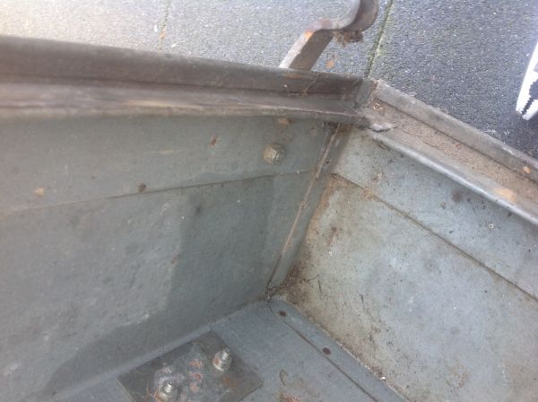

Hallo all,
Ik heb een erg oude aanhanger waarvan de klep begint te scheuren. Nu dacht ik dat ik dit zelf zou kunnen maken, maar weet niet helemaal goed hoe. Misschien zijn er hier nog mensen die een suggestie hebben?
Zelf dacht ik aan een nieuw soort overzet hoek profiel oid? Maar misschien hebben jullie betere ideeën.
Alvast bedankt
Bij een schadeherstelbedrijf kunt u de aanhanger laten lassen, daarna de lasplekken met zinkspray behandelen tegen roesten.
Zoals op de foto te zien zijn de haken de boosdoeners, dus wel handig om deze kant tevoorzien van een wat dikkere plaat, die meer ondersteuning geven aan de haken.
