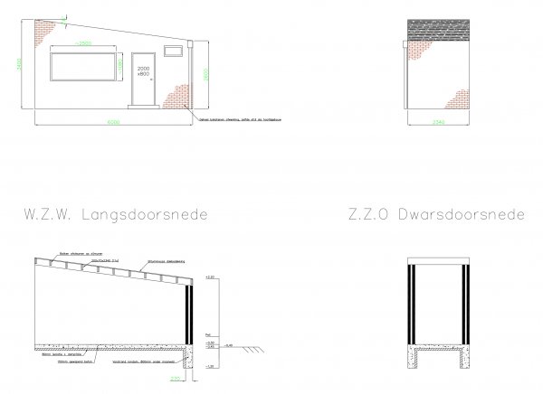

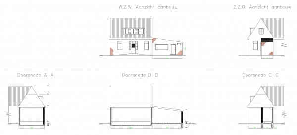

Ik ben bezig een plan te maken om een aanbouw te realiseren aan mijn huidige huis. De aanbouw heeft geen verdieping en is 6m diep, 2,3m breed en heeft een aflopende hoogte van 3,4-2,6m. Voor de vergunningaanvraag volg ik een checklist (voor een aanbouw) die ik via de gemeente heb gekregen. Momenteel ben ik bezig met alle tekeningen van de bestaande en nieuwe situatie, dit schiet lekker op en het grove idee heb ik op papier staan.
Echter loop ik nu tegen een aantal vragen aan. De checklist geeft aan dat ik "berekeningen moet doen voor de nieuwe en bestaande constructie conform Eurocodes als bedoeld in Bouwbesluit 2012". Ik heb in mijn tekeningen een plan voor de fundering staan; een standaard 150mm gewapende betonfundering met vorstrand tot 800mm onder maaiveld, rechtstreeks op het zand (het bestaande huis is ook rechtstreeks op het zand gebouwd net als de rest van de wijk). Voor de dakconstructie gebruik ik 200x70mm houten balken met een overspanning van 2340mm (h.o.h. 600mm). De vloer van de bestaande woning is met dezelfde afmetingen balken gemaakt en die overspant 4400mm. Tevens wordt (in de regel) een vloer zwaarder belast dan een dak lijkt mij. Met andere woorden; ik denk dat ik redelijk conservatief zit met het ontwerp.

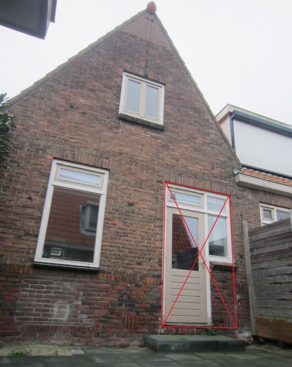

Voor de bestaande constructie zou er weinig veranderen. Het enige wat er veranderd is dat ik een raam/deur kozijn weg wil breken in de gevel om de opening naar de aanbouw te maken. Is een kozijn van invloed op de algemene sterkte in een draagmuur, of is die te verwaarlozen? Als deze van invloed is dan zal ik deze op moeten vangen met een (stalen) balk.

Hieronder een paar tekeningen en foto om een idee te krijgen.

Met de koudebruggen bedoel je dat ik de isolatie onder de fundering helemaal rondom moet doortrekken? Dus ook aan de buitenzijde van de vorstrand, tot aan het maaiveld?
Ik heb nu soort van gekopieerd hoe dit bij het bestaande huis ook gedaan is.
Zitten er nog meer beginnersfouten in?

De aanbouw moet voldoen aan nieuwbouw regels van het bouwbesluit. Dus kopieren van tekening van je huis werkt niet.
Ik adviseer zelfs om er een bouwkundige of architect bij te halen. De gemeente/welstand gaat deze aanbouw niet goedvinden ;)

De tekeningen laten zien dat je weinig/geen bouwkundige kennis hebt. Dan wordt het een hele kluif om aan alles te denken. Voor je het weet heb je een aanbouw die enorm tegenvalt.
Het uiterlijk van de aanbouw op tekening is ook niet geweldig. Tip: Maak het dak gewoon plat :idea:
