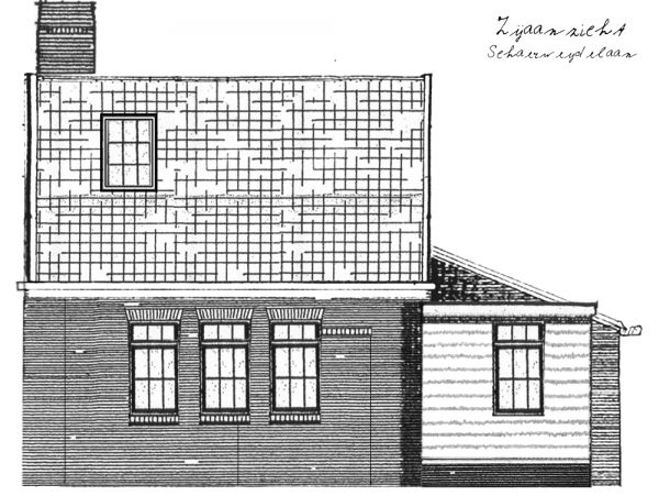

Hierbij twee plaatjes:
een zijaanzicht
Het betreft hier dus het rechthoekige aanbouwtje aan de rechterzijde van de tekening (tekening=huidige situatie)

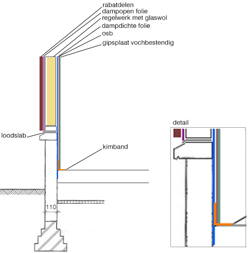

detail van het plan:
nb.

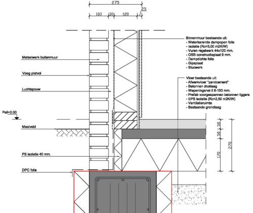

er is dus maar heel erg weinig ruimte. Bij de standaarddetails van HSB die ik geien heb worden er delen gebruikt van plm. 20cm breed. Op een halfsteens muur van 110 lukt dat niet :mrgreen:
Dit werkt al niet, want het onderste gedeelte moet ook geisoleerd worden.
Ik verwees niet voor niets naar standaarddetails. Daarin kan je precies zien hoe zoiets gebouwd moet worden.
MHarrison
Kun je me een link geven naar die standaard? Ik kom van alles tegen op het forum, maar het moet gewoon goed worden uitgevoerd.
Ik ben er wel bang voor dat het uitvoeren binnen de 110mm die ik heb lastig gaat worden...
Standaarddetails :lol:
Met metselwerk kan het niet veel smaller dan dit:
Je kan het ook zonder metselwerk maken. Aan de buitenkant een plint van een betonplaat oid.
Isolatie is in ieder geval nodig en verplicht. Je wil hier geen koudebrug maken.
Cyruse
Je zou de HSB muur nog van 44x69 regelwerk kunnen maken. Je wint dan wat centimeters. Je hebt dan wel een lagere isolatiewaarde (niet conform bouwbesluit) maar voor een badkamertje is dat niet zo'n probleem (je brengt er niet je avonduren door).
Ook de OSB laag kan vervallen, gewoon een balkje maken waar wastafel e.d. komt te hangen.
