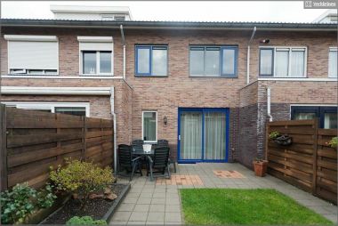

We zijn bezig om een huis te kopen, het grote nadeel (in onze ogen) is het volgende:
Beide buren hebben reeds een aanbouw gemaakt op grond van het huis dat wij willen kopen. Beide steken hier een centimeter of 30 uit, wat zou betekenen alleen de buiten muren.

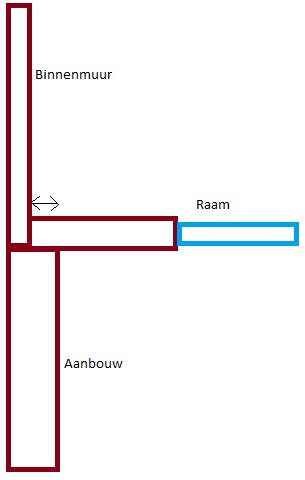

Als we dit huis kopen dan willen we ook een aanbouw laten maken. Alleen willen we niet dat er verloop komt in de muur door de aanbouw. De buitenmuur zou eraf kunnen heb ik me laten vertellen alleen krijg je dan alleen een binnenmuur / isolatie / binnenmuur. Hierdoor zijn we bang dat we een te gehorig "hok" krijgen.
Heeft iemand ervaring met dit probleem of weet een oplossing hiervoor.
Foto vanuit de achtertuin genomen staat hieronder:

Hoe ver staat de aanbouw op "jouw" grond? (Als je de bestaande binnenmuur zou willen doortrekken, hoever zou de aanbouw dan terug moeten?)
Het lijkt erop dat de gehele spouwmuur op jouw grond staat, heel apart.
Op 30 Cm zit de grens, dus als we 'm door willen trekken moet je nog eens 10 Cm rekenen als ik 't goed heb. Dan kom je op een goede 40 Cm...

Hoe dik is de woningscheidende muur?
Als de aanbouw 25 cm. jouw kant op komt, dan lijkt het erop dat dit een halfsteens muur is. (Totale dikte van de nieuwe buitenmuur is dan ongeveer 35cm)
Het lijkt dan logisch om het hele buitenblad van de aanbouwen van de buren te verwijderen. Je houdt dan in de aangebouwde delen van de woningen ook een halfsteens muur over, net als in de rest van de woning.

Als je de muren laat staan krijg je een hoek van ong.8 cm vanaf de uitbouw. Daarnaast zal je op de buitenhoek van de bestaande muren 10 cm er tussen weg moeten zagen en van de bovenkant 5 lagen moeten slopen.
En dan nog heb je meer last van geluid omdat de muur vol zit met spouwankers.
Ik zou de boel slopen en er een kalkzand volsteen ankerloos er voorlangs lijmen, recht met de brandmuur af.
