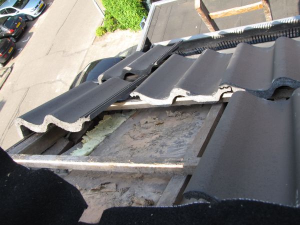

Klussers,
Ik heb net mijn boeidelen van de zijkant van mijn huis vervangen door gevelpannen.
Tegelijkertijd vervang ik ook alle dakpannen.
De achterkant is al klaar! daar paste het precies.
Aan de voorkant stuit ik nu op het probleem dat ik 8cm ruimte heb tussen de pannen. die 8cm
Rechts kan de gevelpan niet opschuiven en links kan ik geen 8cm goedmaken op 20 pannen.
Hoe vang ik dit nu het best op !
Groet
empty
Het is niet mijn specialiteit. Maar wat is de minimum-en maximum breedte maat van twee dakpannen. 20 pannen en deze zouden een speling van 4 mm hebben zou het moeten lukken. Toch.
Waarom is het aan de andere kant van het dak wel gelukt?
Eventueel een halve pan verwerken, weer 1 cm gewonnen. Ik zie iets van een windveer zitten? Kan je die niet aan 2 kanten opdikken. Gevelpannen kunnen ook op maat besteld worden, de prijs viel jaren geleden mee, geen idee hoe het nu is.
(Het zijn toch betonpannen?)
