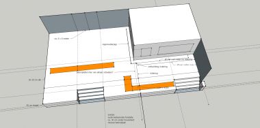

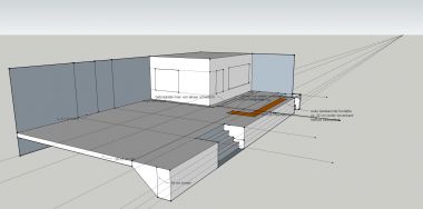

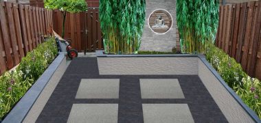

Help,
Ik ben wat aan het klussen in mijn tuin.
Alleen heb ik voor 1 onderdeel nog geen geschikt idee.
Ik wil een 80 cm (30cm diep) cirkel maken van .... in een steenstrip muurtje.
Het zal gemakkelijk zijn als je een 80cm pvc pijp hebt :shock:
maar helaas zie je deze niet zoveel
Hebben jullie een idee welk materiaal je het beste kunt gebruiken?
En hoe te maken?
Zie foto's.
Mijn dank alvast
Foto's kunt u plaatsen via klusidee, mod.
Okee, boeddha komt dus in een ronde uitsparing met een doorsnede van 80 en een diepte van 30 in een muurtje, begrijp ik het zo goed? Waarvoor heb je dat materiaal precies nodig? Als het je puur te doen is om de boel te ondersteunen bij het bouwen (metselen?) dan kun je twee of drie grote cirkels uit bijv. underlayment zagen en deze er tijdens het bouwen inzetten om ze na het bouwen te verwijderen. Daarna kun je de ontstane ruimte mooi afwerken met cement o.i.d.
Moet er toch iets blijven zitten dan kun je ook met houten cirkels werken en daar materiaal omheen vouwen. Nadat de vorm gegeven is haal je de houten cirkels weer weg. Een strip pvc of aluminium van pi*80 x 30 cm kan, maar dan kun je er geen constructieve eisen aan stellen en is e.e.a. puur voor de decoratie, anders zou je 10 mm hout of een stalen strip kunnen buigen. Maar vooral dat laatste gaat geen eenvoudige klus worden...
Om de ruimte vorm te geven kun je ook een (afgezaagde) speciekuip o.i.d. gebruiken.
Nee het behoeft geen ondersteuning van het muurtje te zijn. Ik werk namelijk met steenpanelen. Ja het is puur decoratief. De speciekuip had ik zelf ook bedacht, maar deze loopt helaas niet recht af. En hout lijkt mij geen optie aangezien het voor buiten is.
Wellicht een luchtkoker (airco buizen), maar ik heb geen idee wat deze kosten.
Bedankt alvast voor je reactie.
