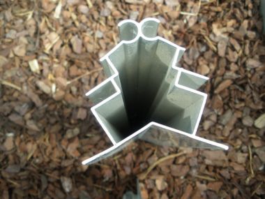

In mijn documentatie van kunststof gevelbetimmering en andere profielen kom ik een knikhoekprofiel tegen.
Dat kan je zelf instellen op een hoek tussen 90 en 180 graden.
Weet niet of dat stevig genoeg is. Anders zou je er nog iets achter moeten lijmen.
Atmoz
Hmzzz, dit (link offline) lijkt er inderdaad meer op.
Zo te zien inderdaad zelf buigbaar in de juiste hoek :)

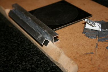

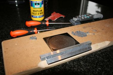

Dus ben ik maar zelf aan de slag gegaan. Eerst even testen, daarna in grote schaal...
Stukje MDF waarmee ik met een 45 graden frees een randje heb afgehaald. Daardoor blijft er precies een 135 graden randje over.
2 test stukjes H-profiel wat precies goed voor 't glas past. Stuk draadeind ertussen voor extra stevigheid en "houwvast" voor de lijm. (2 componenten BISON, speciaal voor metalen).
Met dit als resultaat:
Als het droog is over 24 uur ga ik 't nog netjes plamuren met Alabastine metaal plamuur. Daarna goed schuren (ook over de rest v/d profielen). Vervolgens primer spuiten en erna een zwarte laklaag.
En klaar is kees (in dit geval Atmoz) :lol:
Mijn eigen, zelfgemaakte en mooie zwarte H profiel met 135 graden draai erin.
Gaat helemaal goed komen lijkt me :cool:
