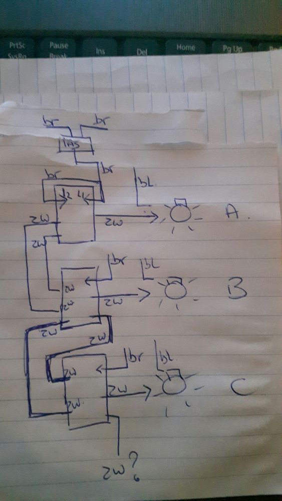

Hoi,

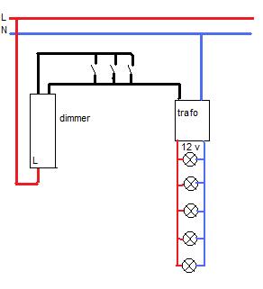

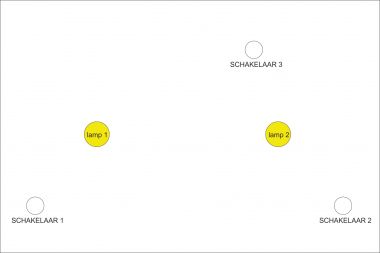

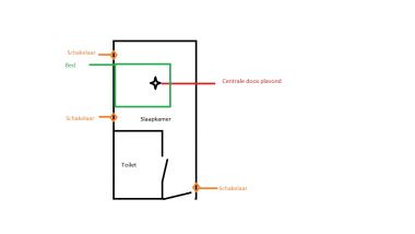

Ik ben bezig met een geïsoleerde voorzetwand te plaatsen in mijn slaapkamer ivm gehorigheid :oops:
Nu wil ik gelijk een 3-weg schakeling maken en wil vragen of iemand zijn kennis met mij wil delen dit tot een succes te maken.
Het is de bedoeling dat er aan de beide zijden van het bed en bij de deur een schakelaar komt die onafhankelijk van elkaar bediend kunnen worden.
Is er iemand bereid op onderstaande tekening het aantal draden voor de leidingen in te tekenen zodat ik deze kan trekken?
Het plafond wordt ook vernieuwd en de centrale doos komt daar nieuw in.
Mijn dank is groot,
Faunkie

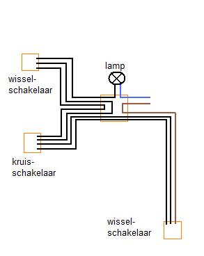

Hoi,
bedankt voor je antwoord! Ik heb deze ook gelezen.
Alleen snap ik daar niets van.
Het gaat er bij mij om dat er er maar een lamp (aan de centrale doos) bediend hoeft te worden.
Voor mij zou het handig zijn als het iets simpeler uigelegd zou worden :idea:
Bestudeer het kruisschema ook even, dan begrijp je hoe de draden moeten worden aangesloten en waarom.
Succes ermee
Hoi Sxnder,
Helemaal top! Het is voor mij nu helemaal duidelijk.
Je hebt mij enorm geholpen.
Groetjes,
Faunkie
