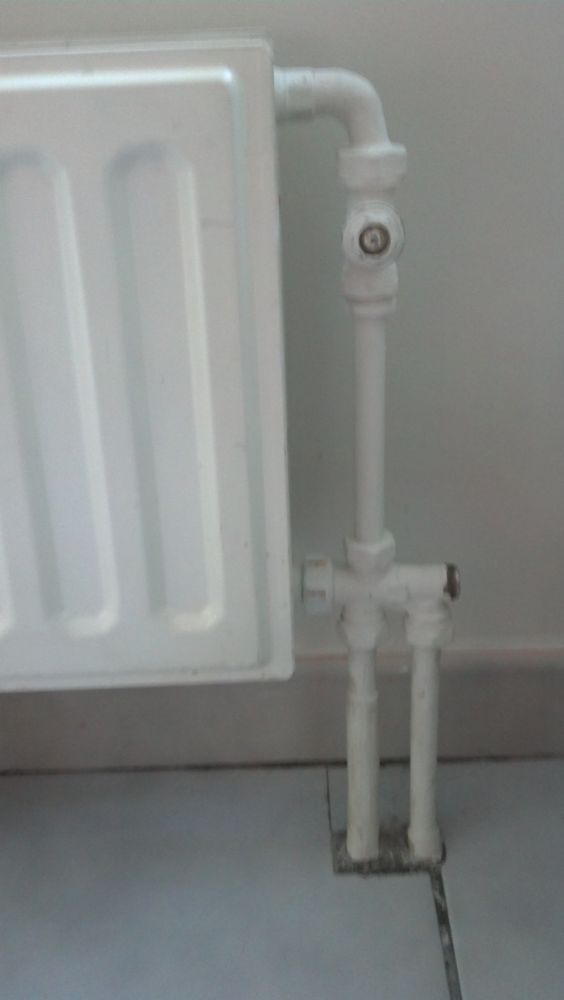

Ik heb recent een nieuwe ketel laten plaatsen. Ondanks deze van een hoger vermogen is dan de vorige (Vaillaint atmotec VUW 280), worden de meeste verwarmingen niet volledig warm (niet onderaan).
Nu las ik al veel over inregelen edm, maar zelfs als de ene die nooit warm wordt alleen openstaat en alle andere dicht is het nog niet opgelost.
Zou het kunnen dat aanvoer/retour is omgewisseld bij de aansluiting? Vaststellingen:
- Verwarming wordt eerst warm rechtsonderaan, aan de aansluiting
- PAs na enkele seconden stroomt het water naar boven en wordt het de koppeling van de thermostatische kraan ook warm
- aan de buisjes zelf (aanvoer/retour) anderaan voel ik quasi geen temperatuurverschil..
- Voetventiel staat helemaal open.
Foto:

Welke van de 2 uit de vloer word het eerste warm?
Bij moderne ketels is inregelen bijna een must.
Hoeveel vermogen je er ook ophangt, de lketel regelt zelf het afgegeven vermogen, en als de retour temperatuur te hoog is tov de aanvoer neemt de ketel gas terug totdat het balans punt is bereikt.
Jij moet zorgen dat dat balanspunt ook het juiste werkpunt is van je radiatoren.
Als dit aan de radiator zo is gevoeld, en dus niet aan die koppeling, dan zit het inderdaad niet goed. Warmte stijgt naar boven. Normaal wordt de bovenkant van de radiator eerst warm, en veel warm water blijft bovenin die radiator 'hangen', dit verspreidt over de breedte van de radiator en kan zo rustig de warmte afgeven. Het minst warme water moet terug naar de ketel.
Als ik dit zo lees zit het hier verkeerd-om: er komt warm water onderin de radiator, dit stijgt snel omhoog en wordt via de pijp aan de bovenkant weer afgevoerd. Er is dan inderdaad weinig temperatuurverschil, en de andere kant (hier links) van de radiator zal niet warm worden.
Als dit bij alle radiatoren zo is, dit melden aan degene die de ketel heeft geïnstalleerd.

Het lijkt er op dat het voetventiel/onderblok een eenpijpsonderblok is. Dan moet dat onderblok ingeregeld worden, bv inregelen op 50%. Daarna controleren of de aanvoer en retour is omgedraaid. Het kan ook dat er een verkeerd onderblok is geplaatst. Er zijn onderblokken waar de aanvoer en retour andersom zitten.mvgr bernhard

Als de pomp te laag staat ingesteld, wordt nooit de onderkant van de radiator als eerste warm.
Oorzaak is simpel: Aanvoer en retour verwisseld, zoals je al dacht. Dus monteur bellen, en even op laten lossen.
Misschien moet er later nog ingeregeld worden, maar dat is nu niet aan de orde.

Bij een 1 pijp systeem is de onderblok altijd warm. tevens meldt de TS dat de radiatoren niet volledig warm worden (onder niet)

Het enige dat ik met zekerheid kan zeggen is dat
- bij ALLE verwarmingen
- de radiator eerst onderaan warm wordt aan de koppeling
- het water dan onmiddellijk naar boven stroomt en bijgevolg enkel de bovenkant warm wordt.
Dus dit is dan zeker de aanvoer/retour?

Ketel aanzetten.
wachten tot bovenzijde radiator warm is.
Dan voelen of de linker danwel de rechter buis uit de vloer warm is.
Tegelijk ook bij de dichtgezette radiatoren even voelen.

Ik bedoel dus niet de koppeling zelf, dat is inderdaad logisch.
De radiator zelf wordt eerst warm rechtsonderaan, aan dezelfde kans als de koppeling. Het water stroomt dan (in de radiator) direct naar boven waardoor de rest van de onderkant koud blijft.
Bernhard
Als de aansluiting links als eerste warm wordt is de aanvoer en de retourleiding omgedraaid. Als bij alle radiatoren de retour/onderkant van de radiator eerst warm worden moeten de leidingen bij de ketel anders worden aangesloten.mvgr bernhard
