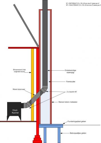

Graag jullie visie / advies over het volgende:
Ik wil graag zelf een nieuwe schoorsteen bouwen maar hoe ga ik te werk en waar let ik op?
Situatie:
Leuk oud huisje gekocht, drie jaar al aan t opknappen en als één van de laatste grote klussen willen we de schoorsteen terug plaatsen.
Het is een vrijstaand pand met van origine een enkelsteens buitenmuur.
Ooit had het een inpandig rookkanaal wat door de nok naar buiten ging.
Is eens een brandje in geweest en toen heeft een handig mannetje een schoorsteen naast het huis vanaf de grond opgemetseld.
Deze woog echter 5 a 7 ton, doordat hij met vuurvaste blokken gevuld was, hing aan de halfsteensmuur en vernielde de voorgevel .
Die heb ik verwijderd en nu wil ik een nieuwe bouwen.
Deze wil ik (wel) funderen en 'los' tegen het huis plaatsen.
- Mag dit gewoon kaarsrecht omhoog?
- heb ik speciale metselspecie nodig?
Verder wil ik er een stalen pijp inzetten om het geheel 'licht' te houden.
- Is 'gewoon' stalen pijp goed of moet dit >2mm dik zijn (hout-kachel)?
Ik wil rond 20cm pijp gebruiken om er later een haard van te kunnen maken.
Om de rook zomin mogelijk te belemmeren wil ik een pijp onder 45 gr. in de wand zetten.
- moet dit dubbelwandig zijn? (van horen zeggen)
- Wat denken jullie van recht door en dan met 90' omhoog?
Ik heb al vele posts hier gelezen met antwoorden op andere vragen die ik hierover had, dus daarvoor alvast bedankt :D
Hieronder nog een schets van hoe ik het dacht te gaan doen:
De kachel is een Vermont defiant encore met:
*Hoogte : 64,1 cm
*Breedte : 68,6 cm
*Diepte : 56,8 cm
*Diameter afvoer: Ø 20 cm ovaal
*Hart pijp bij achterafvoer: 59,5 cm
*Brandstof: hout
*Vermogen: 10 kW
Bij vvoorbaat dank voor jullie menigen en reacties
