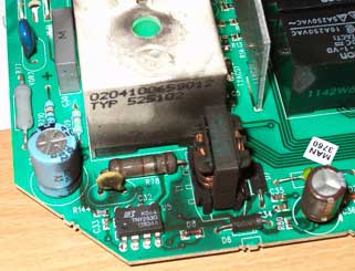

Heb de print er uit gehaald en onder de Klok op de print zit een zwart blokje? met een paar diodes en weerstanden, deze zijn inderdaad allemaal zwart geblakerd :-|
Is nu de print dus helemaal stuk, kan ik deze los krijgen of is deze nog te repareren?

Zijn betreffende onderdelen verbrand of gewoon smerig door koolstof?
Big-B
Ik weet niet precies of het door koolstof komt of door verbranding, ik heb even een foto gemaakt misschien kun je dan meer info geven?
Aan de achterkant van de printplaat zijn ook wat sporen zwart geblakerd??
Ik hoop dat je antwoord kunt geven op deze manier.

Co de Witgoedman
Dit lijkt mij koolstof, deze aanslag is er eenvoudig met een kwastje of gewoon blazen van af te halen.
Henny bedoelt de onderdelen die op de print zitten bij aansluitpunt J3-1 en J3-4.

Bij de genoemde aansluitpunten zijn geen sporen van verbranding te vinden :oops:
Waar moet ik nu nog meer naar zoeken, kan het zijn dat de nieuwe Pomp ook niet goed is?? :(
En hoe kan ik dit controleren, of is er nog iets anders waar ik naar kan kijken.
