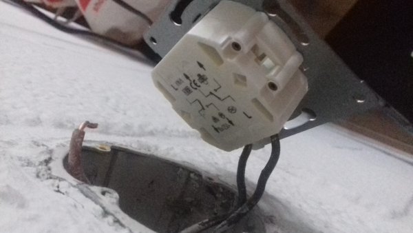

Wissel-wissel schakelaar twee lampen
Jasper76
Hoi,
Ik wil graag twee lampen kunnen bedienen met deze dubbele schakelaar. Ik krijg het alleen niet voor elkaar, wanneer ik de ene uitzet springt de andere aan...
Heb ik de verkeerde schakelaar gekocht?
Groetjes,
Jasper
Verwarming Sp.
Ja en nee.
Het had (eenvoudiger) gekund met een serieschakelaar, maar met deze kan ook.
Neem een stukje bruine draad, en verbind de beide letters L met elkaar. Ook de bruine draad uit de muur moet op L.
Dan 1 zwarte onderin, en 1 zwarte bovenin een contact met het pijltje, en klaar ben je.
Ik neem tenminste aan dat er ook een dubbele schakelaar heeft gezeten, en het dus geen wisselschakeling is...
