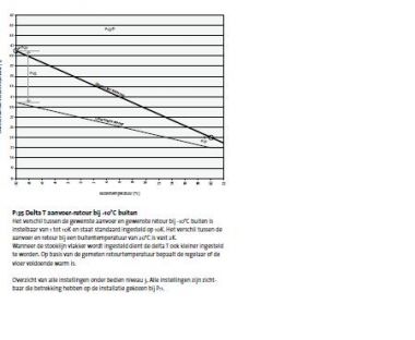

Hoe wordt de aanvoer temperatuur van de vv nu geregeld ? zit er alleen regelklep op of ook een regelthermostaat?
en waar staat p35 op ingesteld?

Er zit een regelklep die door de cenvax wordt aangestuurd.
Wat bedoel je met regelthermostaat? De oorspronkelijke thermostaat voor vaste vloertemperatuur?
Parameter S:35 staat op 480. Gezien de trage vloer, bouwfoutje, denk ik dat deze waarde aardig goed is.

Je kan ook een stooklijn max delta T tussen aanvoer en retour invoeren ,volgens mij is dat P35 . bij koudere vloer zal de delta T groter worden en zal de regeling de aanvoer corrigeren.
