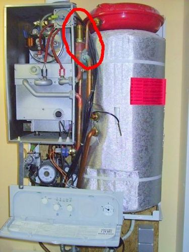

De brander staat op zolder ,wat is juist de werking van omcirkelde ontluchter.

Staat het rode dopje wel open, zoniet dan kan er lucht bovenin zitten, omdat uw automatische ontluchter niet werkt.

Ja, dus dat is de werking ervan. Gewoon open hebben staan en indien er lucht passeerd gaat ie eruit? :o

Klorissa
Volgens mij maar ik kan me natuurlijk vergissen zie ik op de foto een temp/drukmeter zitten
Gipsycd
Sorry maar ik zie nergens iets waar een temperatuur vanaf kan gelezen worden :oops:

Klorissa
Rechts onder naast die knoppen zie ik een rond metertje of is deze alleen voor de waterdruk
Gipsycd
Ja , dat is de waterdruk.
