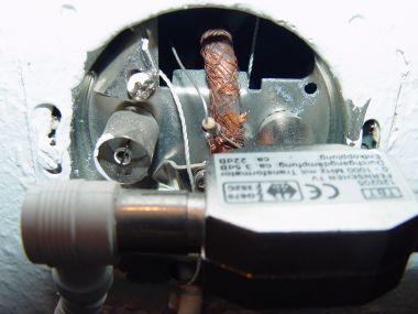

In de CAI doos zit een weerstandje, maar deze zit met
één pootje los. Weet iemand waar dat aan vast moet?
Vind via google alles, maar niet waar dat weerstandje voor is, en waar
hij aan vast moet zitten.
Grt, FX
The headhunter
Het is een afsluitwerstand, deze vind je alleen in rijgdozen en moet in de laatste van de rij aangeloten worden op de uitgang en de klem waar normaal de mantel onder komt.

Toen heb ik dat dekplaatje verwijdert om te kijken of
dat een groene kabel is.
Dit is het geval. Maar ik vind de aansluiting bar slecht gedaan.
Een heel lang stuk blote mantel, met gaten.
Ik laat de kabelaar dan ook het eerste aansluitpunt vervangen.
Maar het is dus een kabel die circa in 1974 is gelegd.
En toen ik onder dat plaatje ging kijken in die TVdoos zag
ik een los weerstandje, vandaar.
Nu moet ik wel zeggen dat ik met die RTL kanalen, zoals RTL 4 en 7
niet altijd een scherp beeld heb.
Verder rijst de vraag, waarom zit er dan een andere TVdoos op?
Verder heb ik er een mooi plaatje bij gedaan.
Zegt soms een plaatje zoveel meer dan 1000 woorden. (Hmmm, klinkt als Frans Bauer :-) )
Nogmaals dank, grt FX

Heb inmiddels de foto toegevoegd, kun je zien hoe rot het uiteinde
van die groene kabel is.

Ik hoop geen mosterd na de maaltijd, TS. :wink:
Als jij een aansluiting van Ziggo krijgt, zal een installateur de oude WCD vervangen voor een AOP (TRAS1000/UMU).
Dat is kosteloos want dit deel is van de kabelmaatschappij, in jouw geval Ziggo.
Mocht de installateur (of jijzelf) dit niet opredden omdat de kabel te rot of te kort is, zal de installateur of jij dus, contact kunnen opnemen met Ziggo, waarna mensen zoals ik :roll: als service technicus de contactdoos vervangen door buiten de kabel te verlengen.
Wat je voor ogen moet houden is dat het eerste aansluitpunt altijd voor Ziggo is. (zolang je de kabel niet zelf hebt verlengt natuurlijk. :-))
Ziggo zal dit dan ook herstellen wanneer nodig.
Wat Headhunter al aangaf, het netwerk kan last hebben van jouw installatie als er niet meer dan een oude contacdoos op zit.
NB die contactdoos zal wel niet van 1972 zijn verwacht ik. Toen hadden ze nog niet de netwerken zoals ze er nu liggen. :cool:

De kabelaar is geweest. Het eerste wat de monteur deed is die inbouwdoos uit de muur schroeven en een nieuwe plaatsen, kabeltje goed gemonteerd, en nu blazen we de data met hoge snelheid door de vesa local bus, waarna de vlam flink in de pijp zit. Het is dus allemaal goed gekomen. Dank voor jullie info, einde topic :D
