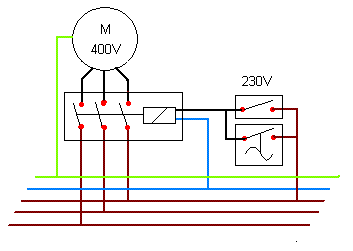

Ik wil een waterpomp van 380 V. aansturen via een drijfschakelaar van 220 V. daarnaast wilt ik de pomp ook buiten de drijfschakelaar ( a;s van een dompelpomp) gebruiken. Ik dacht zelf via een wisselschakelaar met een relais, maar kan je zomaar een draad van 380 ondebreken terwijl op de rest nog spanning staat ??
Fiesiekus
Je kan toch alle 3 fasen onderbreken met een relais?
Black Knight
1 van de 3 fasen onderbreken is vragen om problemen, dan loopt de motor verder op 2 fasen en kan hij overbelast geraken...
ik denk net als Fiesiekus dat je zal moeten werken met een relais.
Hier in een loods is het als volgt, met als enige verschil dat het hier een drukmeter bevat die de boel schakelt ipv een drijfschakelaar(gekochte installatie). Vanaf de hoofschakelaar vertrekt een driefasen kabel naar de unit met het relais, samen met een 220V kabel met stekker (ook gevoed van dezelfde hoofschakelaar). Vanuit de relais unit vertrekt dan de driefasenkabel naar de pomp.
Voor het omzeilen van de drijfschakelaar kan je een 3-polige schakelaar gebruiken en die parallel plaatsen met het relais, zodat je deze kan overbruggen.
Sxnder
Idd zoals gezegt een geschikt 3 polig relais toepassen volgens schema:
Dus handmatig aan met schakelaar rechtsboven of automatisch met niveau schakelaar rechts onder.

Oeps, idd, ik bedoelde natuurlijk een 1-polige schakelaar, het is idd voor de (230V) drijfschakelaar te overbruggen.

Kijk wel uit met die schakelaar, de meeste pompjes zijn niet zo gek op droog draaien.
