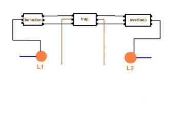

Beste klussers,
Ik zou graag het bijgevoegde schakelschema aan jullie voorleggen en vragen om wat hulp. Het schema gaat er namelijk vanuit dat beide lampen vanaf 3 plaatsen bediend worden. Echter, lamp L2 wil ik niet vanaf beneden kunnen bedienen..hoe los ik dat op?
Voor de rest is het schema akkoord.
P.s. Kan ik voor de schakelaar beneden dan een "gewone" schakelaar gebruiken in plaats van een wissel-wissel schakelaar??
(de 2 middelste draden bij "trap" zijn bruin ...de rest is zwarte draad en bij de lampen beide een blauw draad)

Het schema gaat er niet vanuit dat beide lampen vanaf 3 plaatsen bediend kan worden.
Het zijn gewoon 2 losse wisselschakelingen alleen zijn er bij de trap 2 schakelaars gecombineerd in 1 doos, dus een dubbele wissel.
Beneden een wissel
Bij de trap dus een dubbele wissel
Boven ook een gewone wissel

Oke..helder, en wat als ik vanaf de overloop beide lampen aan/uit wil doen..hoe doe ik dat?

Dat zal niet zo maar zonder meer gaan.
Ten eerste is het de vraag of het dezelfde groep is.
Waarschijnlijk wel anders mag de toegepaste dubbele wissel ook niet.
Je zal er dan een kruisschakeling van moeten maken maar je krijgt dan waarschijnlijk teveel draden in de buis naar de schakelaar.

Je kunt van de middelste schakelaar een kruisschakelaar maken. Maar dan moet je bij de linkse een bruine draad er bij trekken envanaf de rechtse schakelaar een zwarte naar de lamp beneden.De bruine draden op de middelste moeten dan weg. Maar zoals Ron321 al zei waarschijnlijk krijg je dan te veel draden in één buis.Als er een aardedraad aanwezig is zou dat 3 x 2,5mm² +3 x 1.5mm² zijn en dat mag niet in een buis van 16mm.
Maar waarom zijn er 2 bruine draden getekend? het lijkt er op dat er 2 groepen zijn en dat is verboden. Ik zou dat eerst een uitzoeken!
