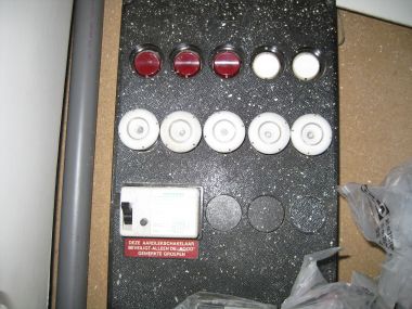

Ik kan niet alleen de electriciteit van de badkamer eraf halen via de stoppenkast. Je hebt allemaal van die schakelaars en als ik die 1 voor 1 uitzet gaat bij de ene het licht in de woonkamer uit, bij de andere in de gang maar de lichten van de badkamer blijven altijd branden.
Of ik moet natuurlijk alle electriciteit van het huis uitgooien via de hoofdschakelaar.
Fiesiekus
Da's heel merkwaardig/onjuist aangelegd. Kan je een foto van de groepenkast plaatsen?

Fiesiekus
Als je alle 5 schakelaars uitzet: dan brandt het licht nog in de badkamer??
IschaGast
Nr3 & 4 doen helemaal niets en als ik de andere allemaal uitzet dan blijft het licht aan inderdaad. Behalve dan als ik dat schakelaartje onderaan uitzet ;)
Fiesiekus
Waar die rode sticker onder geplakt zit? Dat is de aardlekschakelaar (ALS). Blijkbaar heeft men de verlichting wel achter de ALS maar geen zekering ertussen; terwijl er wel genoeg zekeringen zijn.
Laat dit door de installateur in orde maken; is geen grote klus.

Wasmachine en droger horen op één van de witte groepen (middels de keuze trekschakelaar), alle verlichting op de rode. Zo te horen zit de groep met de badkamerverlichting direct op de aardlekschakelaar of is de betreffende groepsschakelaar defect. Dit moet je wel zsm in orde (laten) maken. Als je alle zekeringen eruit draait blijft dan verlichting nog steeds branden?
Let er ook op dat als je aardlekschakelaar onder uitschakelt er spanning op de witte groepen blijft staan. Dit is dus geen hoofdschakelaar!
Xr8
Groepenschakelaar wellicht doorverbonden ivm defect zijn van. Verstandig om deze te laten vervangen. Is een stukje veiligheid in de installatie.
Succes.
