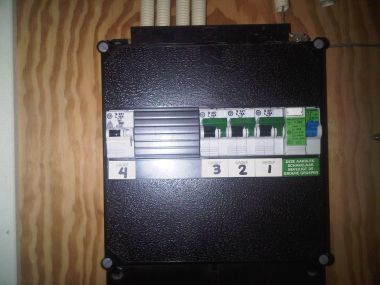

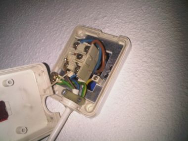

Op mijn badkamer heb ik een wasmachine staan, aangesloten op een trekschakelaar die op groep 4 zit. (zie afbeeldingen) Verder is er niets aangesloten op groep 4.
Momenteel overwegen ik en mijn huisgenoten ook een (condens)droger aan te schaffen. Deze zouden we ook graag in de badkamer (op de wasmachine) plaatsen.
Wat is de beste manier om de elektra aan te sluiten? Kunnen beiden apparaten gelijktijdig werken? (Aansluitwaarde totaal > 4000W)
--> (En zo nee, hoe dan wel?)

Aks, ik denk dat je dit antwoord niet moet geven!! We hebben hier te maken met een trekschakelaar waardoor de machine dubbelpolig wordt afgeschakeld indien deze niet gebruikt wordt. Sluit je ze allebei aan op een wcd dan haal je deze veiligheid weg. Niet echt handig, daarbij telt ook nog eens mee dat de groep niet via de aardlekschakelaar gaat.

Klopt en in tegenstelling tot wat Aks dacht, is groep vier geen Alamat en dus is deze groep niet aarlek beveiligd. Dat betekend dus, dat in dit geval een wandcontactdoos zoiezo niet is toegestaan.

Ik zou dan zeker een aardlekschakelaar laten plaatsen in de meterkast

De situatei zoals hier getoont zit nog in duizenden gevallen op deze manier. De trekschakelaar is van een lampje voorzien waardoor duidelijk te zien is dat deze is ingeschakeld. De bedoeling is dat deze alleen ingeschakeld staat op het moment dat de machine gebruikt wordt. Het is normaal dat deze groep niet via de aardlekschakelaar gaat (uitgaande van de toen geldende normering).
Een alamat zal het niet zijn, deze is namelijk net als een aardlekschakelaar van een testknop voorzien.
Succes.
Tom345
@Xr8: Even uit nieuwsgierigheid: Waarom werd dit vroeger zo gedaan? De wasmachinegroep had toch nog makkelijk op de ALS kunnen worden aangesloten die er al zit, want het zijn er maar vier groepen in totaal.
Xr8
Zo was in die tijd de regelgeving. Volgens mij was het ook om te zorgen dat niet alle groepen via de aardlekschakelaar gingen, alleen de lichtgroepen. Dit weet ik overigens niet zeker. Toen werd er kennelijk anders over gedacht dan tegenwoordig.
Succes.
