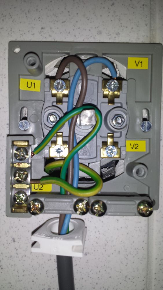

Ik heb een oude wasdroogcombinatie met een stekker, helaas heb ik in de badkamer een WOD trekschakelaar.
Aangezien een monteur 65 euro vraagt om dit voor mij aan te sluiten, heb ik besloten dit zelf te realiseren.
Ik heb inmiddels de stekker doorgesneden en een stuk omhulsen en vervolgens een stukje omhulsel van de 3 kleuren kabels afgesneden.(alles met een stanley mes gedaan) De kabel is klaar om aangesloten te worden op de WOD trekschakelaar.
Nu is mijn vraag kan ik hier wel een wasdroogcombinatie op aasluiten, gaat er dan niets doorbranden als hij overschakelt op de droogstand?
Indien bovenstaande geen probleem is, vraag ik mij af in welk gaatje ik welke kleurenkabel moet aansluiten. (Heb de kap er nog niet afgehaald, moet eerst een verhoger kopen).

Wees voorzichtig, aan de vraag te lezen heeft u weinig kennis en ervaring met elektriciteit en een was/droogmachine in een badkamer is niet de meest veilige situatie om die kennis en ervaring op te doen.
Eerste deel is Ja, er kan rustig een was/droogcombinatie op één kant van de was/droog schakelaar. De was/droogcombinatie is één apparaat. De was/droog schakelaar voorkomt juist dat er twee apparaten tegelijk aangezet kunnen worden.
Antwoord op de tweede vraag is niet direct te geven. Geel/groen van de installatie moet worden aangesloten op geel/groen van de wasmachine. Hier staat vaak het aardsymbool bij.
Blauw (of rood) van de installatie moet via de schakelaar op blauw van de wasmachine, hier staat vaak een N bij.
Bruin (of groen) van de installatie moet via de schakelaar op bruin van de wasmachine. Hier staat vaak een L bij.
De was/droog schakelaar heeft twee uitgaande L- en N klemmen: voor elk apparaat een.
Welke 'gaatjes' hierbij horen is zonder foto niet te zeggen.
De wasmachine heeft soepel snoer en verbruikt veel stroom. Gebruik adereindhulsjes om ervoor te zorgen dat alle dunne koperdraadjes uit het soepele snoer goed onder de schroef van de schakelaar komen.

Heb er uiteindelijk zelf aan lopen kloten, zonder adereindhulsjes en spanningsmeter.
Is het heel erg dat er een stukje koper langs de schroef komt, zie links onder gele kabel?
Zie hier het resultaat:
Hij doet het, zijn er nog tips voor de volgende keer of opmerkingen?
Heeft mij wel mooi 65 euro bespaard.
Mertabi
Kan het trouwens kwaad dat die geel/groene kabel, tegen die trekschroef aanzit? Lijkt mij dat het op den duur doorheen slijt.
Wellicht beter om hem eronder te plaatsen?

Het is geen kwestie van of maar van op welke termijn dit problemen gaat geven. Een paar opmerkingen:
Noodzakelijke adereindhulzen ontbreken.
Aders raken bewegende delen van de schakelaar.
Snoer niet juist onder trekontlasting vast gezet.
Ik denk dat je beter 65 euro had uitgegeven aan vakkundige montage, aangezien een fatsoenlijke perstang bijna net zoveel kost.
Met alle respect, maar dit is een misplaatste bezuiniging en niet iets om trots op te zijn.
Als er wat mis gaat zal de verzekering waarschijnlijk niet uitbetalen omdat het zo in de verste verte niet aan de eisen voldoet.
