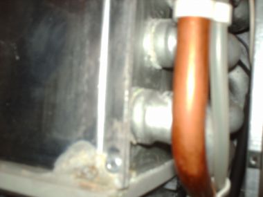

Vorige week hadden we een CV storing. Deze is verholpen door een nieuwe gloeiplug te plaatsen. Maar daarnaast zit er op de hoeken van de warmtewisselaar een aanslag. Het lijkt er op dat de wisselaar lekt (condens?).
Is dit een gevaarlijke situatie is? Kan de warmtewisselaar bij de hoeken openspringen (als de potnagels kapot gaan) en dan brand veroorzaken? De ketel hangt op zolder, de zolder is verder niet in gebruik.
Het betreft een AGPO Econpact 127C toestel van =/- 10 jaar oud.

Nooit een open-geplofte AGPO tegen gekomen in het veld? Heb ze gezien met gaten waar je van voor naar achter doorheen kon kijken. Rookgassen komen dan in de binnenste gedeelte van de ketel, de 2e metalen kap van het gesloten deel is dan loeiheet en geheel aangetast. Ook wil het voorkomen dat deze wisselaars scheuren op de rand waar ze gepopnageld zijn. Hier komen dan rookgassen door heen en de wisselaar is dan rookgaszijdig lek. Hiervoor zijn reparatiesetjes maar die is niet altijd de oplossing.

Beste TS,
Bedoel je dat die uitslag aan de buiten kant van je toestel zit?
Jeroe_n
@Obelix2

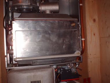

Ik haal de (witte) buitenkant eraf, vervolgens is er een beschermkap (aluminium kleur) die met 4 schroeven vast zit. Deze beschermkap haal ik er ook af. Dan is de aanslag te zien.
Om het totale toestel en leidingwerk is een houten kast (geïsoleerd met steenwol) gebouwd, aangezien de zolder niet verwarmd en matig geïsoleerd is. De ketel is tegen een houten spant gemonteerd, vlak bij het schuine pannendak.
De ketel is nu al weer een week storingsvrij, dus dat lijkt wel goed te gaan. Wat me wat verontrust is eventueel brandgevaar, als dat er is?

Als je de wisselaar niet laat nakijken en repareren, zal de ketel binnen een jaar WEL een probleem kunnen worden.

Wanneer de potnagels kapot zijn, zal de voorzijde van de wisselaar krom gaan trekken en vervolgens rookgassen gaan lekken binnen de luchtkast.
Als de wisselaar niet tijdig wordt los gehaald en "doorgeprikt" is er kans dat er aan de voorzijde in het midden een brandgat ontstaat. Dan is het helemaal over met de ketel.
De popnagels is een eerste indicatie van een verstopte wisselaar.Maar dit hoeft niet altijd het geval te zijn.
Kleine tip, ga eens rondkijken of je een Econpact ketel kan vinden van 15 jaar. Ik heb nog nooit een wisselaar gezien van een econpact die 15 jaar meeging :cry:
Trek hier zelf je conclusie uit. :roll:

Hierbij nog een tweetal foto's:
Is dit reden om de hele ketel te vervangen?
Ook wat betreft de kans dat de ketel in brand vliegt en alles af zou branden?

Nog niet om te vervangen, wel tijd om deskundige hulp in te schakelen!!!
Calenta
Hier begint de ellende mee.
Als dit aan de buitenkant al zichtbaar is, dan is deze plek al heel heet geweest. Wat zoveel betekend als lek en waarschijnlijk veel troep in deze hoek wat het verbranden versneld. ( gloeien van aanslag )
Deze ketel is echt niet een van de besten.
