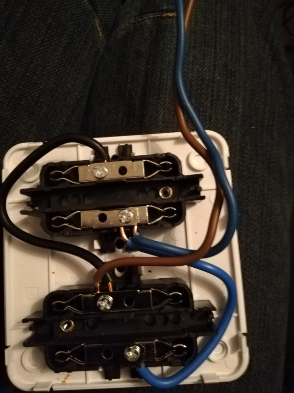

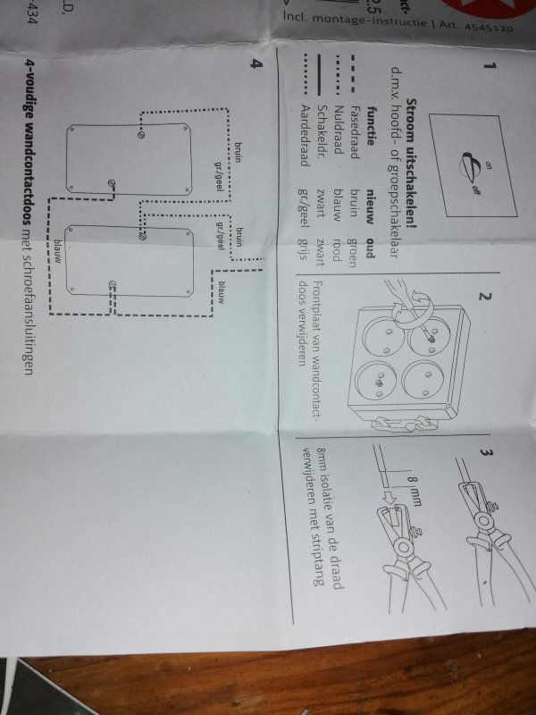

hallo, ik probeer een (ongeaarde) wandcontactdoos aan te sluiten, maar mij is onduidelijk waar de aanvoer draad in moet, ik hoop dat de foto's zo zichtbaar zijn?
Boertje125
Er hoort geen zwart thuis in die doos.
vervang die door bruin
en sluit vervolgens de blauwe draad aan aan bij blauwe doorkoppeling en de bruine bij de bruine doorkoppeling.
(eerst de spanning van de groep halen voordat je er mee werkt en pas na het volledig afmonteren er weer op)
Iemand85
Ik heb er dus geen verstand van: ik zie dat beide draden op 2 plekken aangesloten zitten, welke daarvan is de doorkoppeling? en hoe sluit ik de draad daarop aan?
schroef open draaien en draad er onder klemmen?
Frank
Inderdaad, maar je moet wel massief draad van dezelfde dikte gebruiken (2,5mm2). Dus geen gevlochten draad, die klemt niet goed en kan tot gevaarlijke situaties leiden.
Boertje125
Beide zijn de doorkoppeling voor zover ik kan zien
in de afbeelding aangegeven met B
daar moeten de draden vanuit je huisinstallatie nog bij
gemerkt met A
geel heb jij niet dat is randaarde

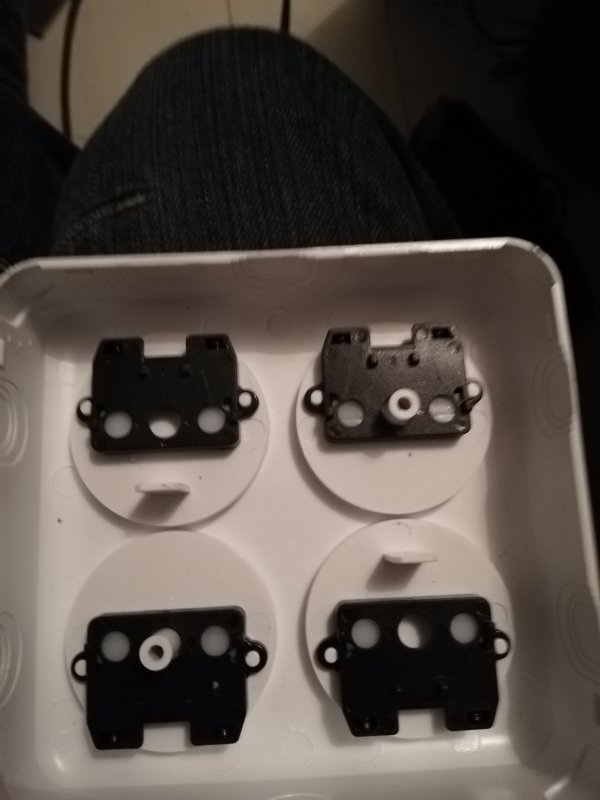

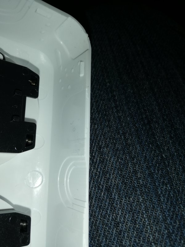

Ok, ik snap het, 1 vraag nog: als ik beide delen op elkaar schroef zit er nergens een uitgang van de wandcontactdoos waar de draaden door kunnen: er zitten wel een soort poortjes op die lijken dat je ze er uit kunt drukken, ik heb best wel gedrukt, maar werkt niet, ik plaats een foto
Ronny
Zwart is op zich geen probleem, deze is ook leverbaar in 2,5mm2.
Frank
Door een tang met een platte bek op zo'n poortje te zetten zou je hem moeten kunnen uitbreken.

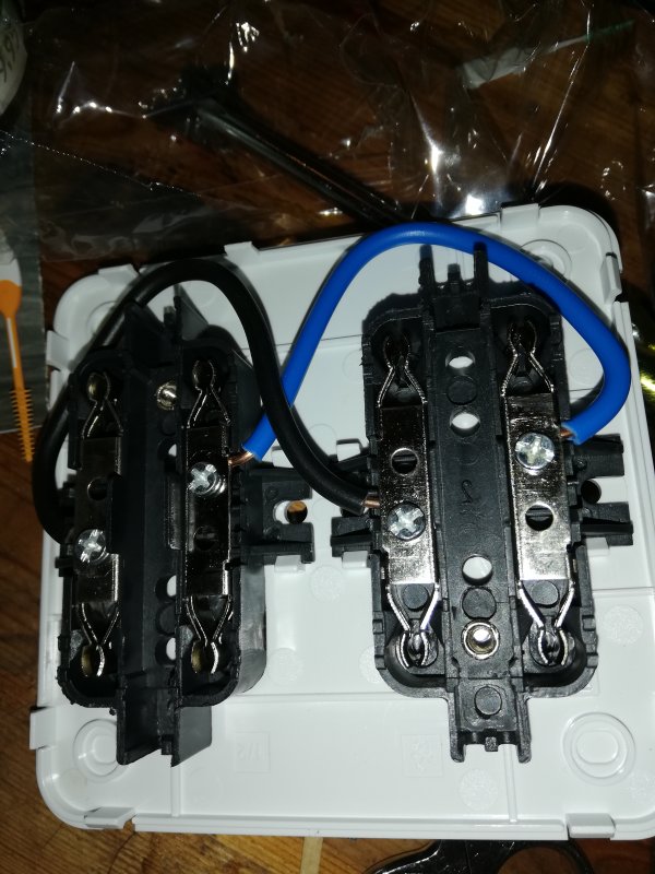

Dit klopt:
Verder lijkt er een soort beschermkapje achter de stopcontactgaten te zitten, moet ik het hele zwarte ding eraf halen
