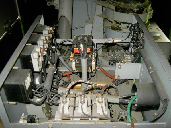

Ik ben nog steeds met de aggregaat bezig en gisteren hebben we hem doorgemeten en het blijkt dat op de 3 fase draden die uit de generator komen slecht 137 volt komt.(bouwjaar 1980 geen nul)
Wat betekend dit? is dit goed of is er iets stuk.
The headhunter
Kijk eens of je veldregelaar wel werkt, 137v onbelast lijkt mij een remanentveld dat de spanning opwekt.
Normaal start een genset op remanent magnetisme, eenmaal dat er iets van spanning is neemt de veldregelaar het over en komt de nominale spanning op de
uitgang.
kijk ook of er belasting kan worden aangesloten, kan nl. ook zijn dat je wikkelingen gewoon open zijn en je een meetfout maakt door de hoge weerstand van je meter.
