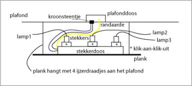

In mijn net gebouwde huis (2 jaar oud) zit er in het plafond een doos waar je een lamp op aan kunt sluiten. Ik wil natuurlijk weer wat anders: 3 van die papieren bollen aan het plafond. En ik wil ze dmv die kastjes met een afstandsbediening aan en uit kunnen zetten. Er zit ook een schakelaar op de muur. De draden in de doos in het plafond eindigen een in kroonsteen die in de doos is "ingebouwd". De aarde komt door een apart gat naar buiten. Ik wil nu aan die kroonsteen en aarde verbinden met een contactdoos met minstens 5 stopcontacten erin (die doosjes voor de afstandbediening zijn nogal groot, passen dus niet in 1 met 3 of 2 stopcontacten). Deze contactdoos wil ik op een plank maken die met haken en/of kettingen aan het plafond hangt, om zo het uitzicht op de plafonddoos en de eraan gemaakte contactdoos weg te nemen. Ik dacht aan een flink stuk MDF met een leuk kleurtje. De lampen hang ik dan aan een haakje op 3 plekken aan het plafond, en aan de uiteinden maak ik dan een stekker die, u begrijpt het al, in die contactdoos terecht moeten komen. Ik kan dan naar keuze 1, 2 of 3 lampen aan het plafond aan hebben. Veel als ik wil lezen, weinig als ik romantisch met iemand op de bank zit ;).
Mijn vraag: kan dit? Ik heb het forum al doorzocht maar heb niet kunnen ontdekken of het mag en kan. Ik wil geen gevaarlijke situaties enzo. En nog een vraagje extra: mag en kan het zo ook in een toiletruimte? Alleen wc met fonteintje, geen douche ofzo.
Ik kan me niet zo heel goed voorstellen hoe dit er uit kom te zien; ..... Kan je een tekening of zo, plaatsen?
Vgkarto
Ik heb een poging gewaagd. Ik hoop dat het duidelijk is, en anders hoor ik de vragen wel.
Exiled
Nu snap ik het, zo kan en mag het; ook in de toiletruimte.
Die gekleurde draden (blauw, zwart, geel/groen) moeten in een PVC buis naar de contactdosen; beslist NIET bloot laten lopen. Of 3-aderig XMVK snoer gebruiken.
