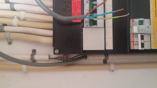

Normaal gaat dat vrijwel zeker niet passen.
Is het een 5/8 buis en ook nog geribbeld dan kun je het helemaal vergeten.
Past het wel dan gaat hij bij de 1e bocht vast zitten of je hebt heel dunne kabel met mogelijk 3 x 1,5mm aders.
In een 3/4 buis zou het nog kunnen passen.
Normaal mag je geen 2 verschillende groepen in 1 buis trekken maar een aarddraad is niet gebonden aan een groep dus dat zou een uitzondering kunnen zijn.
Maar er zijn hier wel specialisten die dat precies weten.
Wat me echter wel opvalt is dat je de getoonde kabel omschrijft als buiten kabel maar die kabel kan wel buiten gebruikt worden maar mag niet zomaar in het zand gelegd worden.
Deze buis mag buiten alleen in de grond als deze in een slagvaste buis wordt gelegd.
Bedenk verder dat een stopcontact buiten ook voor minder goede bedoelingen gebruikt kan worden, al zijn het maar een paar buurjochies die met een kortgesloten stekker even bij jou de aardlek er uit laten springen. Maar er zijn ook andere scenario's te bedenken, die hoeven dan nog niet op het criminele vlak te liggen maar stel dat de aardlek er uitklapt terwijl je op vakantie bent en de koelkast/vriezer zit ook bij achter deze aardlek
Vandaar altijd mijn advies om een stopcontact buiten schakelbaar te maken
