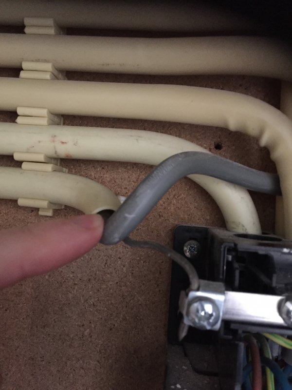

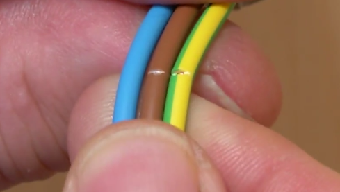

Ik heb een vraag over een storing waar ik tegenaan loop. Ik heb een Hafonorm groepenkast met 12 groepen (type ABB 16 NA), 3 aardlekschakelaars (blauwe-, witte- en groene groepen) en natuurlijk een hoofdschakelaar. Als ik de 7e groepschakelaar/automaat omzet klapt de aardlekschakelaar eruit.
Op deze groep zit alleen de wasmachine aangesloten, als ik de stekker van de wasmachine eruit haal blijft hetzelfde probleem zich voordoen. Ik heb zowel de wandcontactdoos van de wasmachine en de groepenkast open geschroefd en zie daar geen gekke dingen (verbrande draden, brandlucht e,d.). Kan het zijn dat de groepschakelaar/automaat kapot is en sluiting maakt o.i.d.? Ik hoor het graag.
