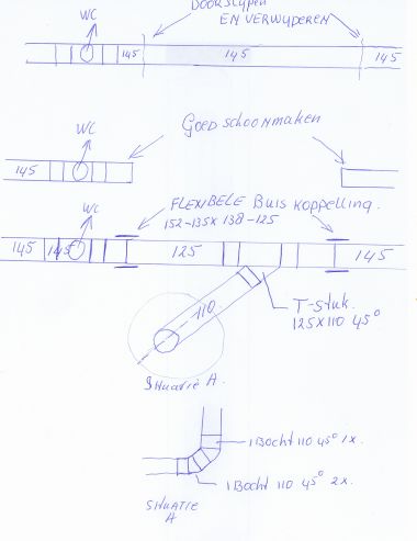

Nu heb ik het hele forum zorgvuldig nagelezen. Ik heb de deka link voor PVC leidingen geheel doorgelezen, maar ik kom er niet echt aan uit.
Voormijn jaren dertig woning wil ik een gehele nieuwe riolering aanleggen. Behalve de gietijzeren standleiding die onder het huis ligt. Ik heb de volgende vragen:
1. Standleiding 110? van zolder naar kruipruimte verticaal.
2. Met op elke verdieping een T stroom aansluiting?
3. Ik wil een douche en wastafel op de zolder
ook wil ik een wasmachine, droger en mijn CV ketel daar aanleggen. In het deka artikel staat bijvoorbeeld 75 voor een wasmachine en douche en 50 voor een wastafel (bouwbesluit) maar dat vind ik wel erg groot? 40 lijkt me ook voldoende
4. Badkamer eerste verdieping wc douche 2 wastafels en een bad. Wederom de aansluiting van een bad is max 50 maar bouwbesluit stelt 75? en daarnaast moet het closet op het einde zitten terwijl het veel dichter bij de standleiding zit?
5. WC die zit eigenlijk recht boven de aansluiting van de grondleiding. gaat het goed als ik de standleiding van de andere verdieping met een T stuk onder de aansluiting van de wc laat uitkomen en de wc met 2x45graden 110 aan de bovenkant van de T?
Ik heb op mijn werk nog even gekeken maar daar hebben ze alle wasbakken en vaatwassers iig op 40mm boven de grond zitten terwijl bouwbesluit 70mm zegt
6. wat is een ontspanningsleiding? En wat zijn de ontspanningsbenen
