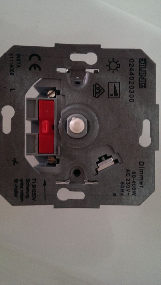

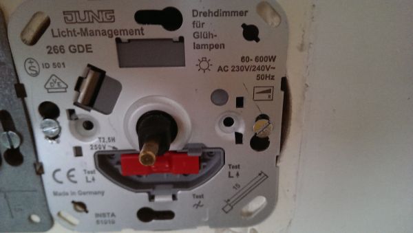

Laatst ging het licht in de badkamer (inbouwspotjes met halogeen) erg flikkeren. Uiteindelijk bleek het probleem de dimmer te zijn. Ik heb toen een nieuwe dimmer geplaatst van hetzelfde merk, maar een andere versie. Deze is nu weer kapotgegaan. Ik vrees dat ik niet het goede type heb gekocht, maar het zou natuurlijk ook een slechte aankoop kunnen zijn.
Mijn vraag is eigenlijk: heb ik wellicht verkeerde dimmer gekocht? Bijgaand nog foto's van de oude en de nieuwe dimmer.
Oude dimmer:
Nieuwe dimmer:

Dank voor het supersnelle antwoord! Het flikkeren was op lage stand, maar ook op volle stand. Dus vermoedelijk niet het probleem. Tevens heb ik nu een oude dimmer erop gezet (zelfde type als erop zat toen hij flikkerde) en nu werkt ie goed. Probleem is dat ik een nieuwe dimmer moet kopen, maar niet weet of ik bij de winkel moet zeggen deze is stuk, ik wil een nieuwe, of dat ik moet zeggen: deze sufferd snapt niet welke dimmer erop moest, en nu is hij stuk.
Dus vraag blijft: is de 2e dimmer heel anders dan de eerste?

Inbouw spots 12v toevallig?
Dan heb je een verkeerde dimmer.

En de oude dimmer (bovenste plaatje) is wel ok?? Want zo niet, dan zou ik weer op zoek moeten naar een nieuwe dimmer. En ze hebben dit merk niet echt op veel plaatsen.

Verwarming Sp.
Haal eens een spotje uit het plafond, en kijk hoeveel volt deze is.
Is het 230 volt, dan had (en heb) je de goede dimmer
Is het 12 volt, dan moet je een andere (duurdere) dimmer kopen. Welke, hangt dan weer af van de trafo op het plafond.

230 volt it is! Thanks. op naar de speciaalzaak!

Ik zou de nieuwe dimmer ruilen onder garantie, het is de goede dimmer voor deze spots en hoor niet zo snel defect te gaan.

Niet toevallig de zekering gesprongen in de nieuwe dimmer?
Primahoor
Ik heb de zekering vervongen door een zekering uit de oudere dimmers. Zou volgens mij dan moeten werken. Dus vermoedelijk niet. Bedankt voor de het meedenken.
