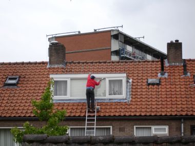

Dank. En je hebt gelijk, veiligheid heb je voor het grootste deel zelf in de hand. Bij het huis recht tegenover het mijne werd onlangs geschilderd. Ik vond de manier waarop niet echt heel veilig (maar ik kan me vergissen):

Schildersbedrijven mogen hun personeel op de manier zoals op de foto ook niet meer laten werken. Er wordt dan eerst een steiger gezet.
Als je dagelijks zo moet werken is de kans op ongelukken ook veel te groot.

Ik zelf loop over de dakpannen terwijl ik me aan de dakkapel vasthoudt en als ik aan de schoorsteen werk zit ik op de nok met één been aan iedere kant. Foto is een leuk voorbeeld van vragen om problemen aan de ene kant maar een oplossing aan de andere kant, ik zelf zou bang zijn dat de trap door de hefboom werking aan de onderkant wegschiet aan de andere kant hij schilderd één en ander zo zonder steiger. Dus het is maar net wat je zelf wil, veiligheid boven alles....
