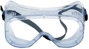

Ik ben boven mijn hoofd aan het schuren en krabben. Wil graag een stofmasker en veiligheidsbril dragen. Wat is de truuk dat je bril niet beslaat.

Bij duikersbrillen is dit ook vaak het geval, je kan eens zoeken naar oplossingen die daar gebruikt worden. Ik dacht dat het dun insmeren met afwasmiddel moest helpen, anders een heel dun laagje van iets vettigs, uierzalf ofzo?

De bovenste gebruik ik altijd, de onderste heeft meer last van rommel achter de bril als je boven het hoofd werkt.
Lukt het niet helemaal de bril condensvrij te houden dan een klein beetje zeepsop van afwasmiddel aan de binnenkant van de glazen smeren.

De bovenste bril lijkt op de bril die ik draag.
Beslaat behoorlijk. Werkt voor geen meter.
Het dragen van een gewone bril en een stofmasker is ook niet te doen. Zeker als je wat inspanning moet leveren.

Dat is een van de reden van mijn bericht. Waarom zitten er aan de onderzijde van mijn bril zoveel ventilatie gaten. Waarom kan er vochtige lucht uit mijn masker zo in mijn bril komen. Alleen opzij-en boven ventialtie dat moet toch voldoende zijn. Toch.
