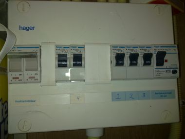

We zijn aan het inventariseren wat zoal de kosten worden voor vervanging van onze keuken. Naast de keuken en de apparatuur, moeten er ook nieuwe groepen aangelegd gaan worden. Dat laten wij doen. Maar graag zou ik een indicatie hebben wat er zoal bijgeplaatst moet worden. Op dit moment hebben we dit:
Daarop zijn aangesloten:
droger, wasmachine, vaatwasser, koelkast. over met pyrolyse, combimagnetron en soms glasoven. daarnaast de gewone huistuin en keuken dingen: 2 pc's verlichting en cv.

We hebben nu 30 ampere en dat is voor ons huis al eigenlijk te weinig. Hoe kan die 30 Ampere uitgebreid worden? Moet er dan iets in de centrale meterkast van ons appartementencomplex gedaan worden? Moeten we krachtstroom hebben? Zo ja hoe gaat dat? Hoe moet de meterkast er uit komen te zien en wat gaat zoiets ongeveer kosten?

Sxnder
30A is geen gangbare maat. Het is of 1x25 of 1x35, daarna komt 3x25A. Wijzigingen aan de netaansluiting kun je aanvragen op https://www.mijnaansluiting.nl/. Voor de hoge druk stomer 5,1 Kw heb je een kookgroep nodig. Verder moeten de combistoom 3,4 Kw, combi magnetron pyrolyse 3,6 Kw, koffieautomaat 2,7 Kw en vaatwasser 2,3 Kw op een afzonderlijke eindgroep. Je hebt dus een grotere groepenkast nodig met meer groepen en aardlekschakelaars, eventueel op 3 fase (3x25A) als je veel apparatuur gelijktijdig wilt kunnen gebruiken.

Geen idee dat het niet gangbaar is, er staat 30 A op de meterkast. Zou dat dan niet goed zijn?
Dus als ik jouw bericht goed begrijp, moeten we naar 3x25 in de meterkast? Dus in feite bijna 3x de capaciteit die we nu hebben. Hebben we het dan over mega grote kosten?

Bedoel je geen 30 mA Marlein? Dat is de uitschakelwaarde van de aardlekschakelaar.
Nee het gaat niet om megagrote kosten zolang je maar niet zwaarder dan 3x25A aanvraagt, daarboven kan het aardig in de papieren lopen.
Je zult zo rond de 11 groepen en 3 aardlekschakelaars uitkomen;

Ja hoor! Foto even uitvergroot en er staat 30 mA aardlekautomaat.
En ik zie nu op de aardlekschakelaar 40 a staan, maar dat zal ook vast niet goed zijn. Ik ben zo een ontzettend een leek op electriciteitsgebeid. Behalve dan dat ik potten vol met weerstanden en electroden heb en laden vol met electriciteitsdraden. Puur alleen omdat ze zo leuk uitzien en ik er heel veel sieraden mee heb gemaakt. Computers, radio's alles sloopte ik, daar ben ik dan wel goed in.

40A is het maximale amperage dat door die aardlekschakelaar mag lopen zonder dat het binnenwerk weg zou smelten, maar zegt uiteraard niets over de waarde van de hoofdzekering.
Een krachtstroomgroep (400 volt) is drie voedende draden met een nul en aardedraad. Een kookgroep (230 volt) is twee voedende draden met twee nuldraden en de aardedraad. In de keuken komt dan een vijfpolige stekkerdoos en in de groepenkast een krachtstroomzekering of kookgroepzekering die wat meer plaats inneemt als een gewone groep.

Xr8
De meeste aansluitingen zijn al als 3 fasen uitgevoerd. Per woning verschuift steeds de aangesloten fase. Dit om eea gelijk te belasten.
In dit geval is het twee hoofdzekeringen extra plaatsen en de meter uitwisselen.
Getoonde kastje is dan zeker niet meer toereikend.

Aan hoeveel extra ruimte moet ik dan denken mbt het kastje? 3 van deze kastjes?

Momenteel heb je een 1-fase elektrameter, die wordt vervangen door een 3-fase meter.
Je hebt een groepenkast nodig met minimaal 31 posities dus zo'n drie rijen (een rij is meestal 12 tot 14 posities breed). Breedte van de groepenkast schat ik op 25 cm, hoogte op 65 cm.
Hoofdschakelaar: 4 posities
3 Aardlekschakelaars: 12 posities (3x4)
10 à 11 Zekeringen: 10 à 11 posities
Krachtstroomzekering: 4 posities

De kasten zijn 220mm breed, een twee rails kast is 330mm hoog. De exacte maten van een 3 rails kast ken ik zo niet. Zoek eens onder Medusa. Er staat vast ergens wel een maatvoering. Zal bij de merken onderling niet veel uitmaken.
Op een rij kun je max 12 automaten kwijt van 18mm. Je bent dus voor je 230V zekeringen al een rij kwijt. Dan ben je voor 3 aardlekschakelaars ook een rij kwijt. De hoofdschakelaar en krachtgroep kunnen op een derde rij. Je houd nu nog ruimte over voor 4 posities.
Een 3 rijen kast ben je minimaal nodig, heb je nog wat ruimte over voor een beltrafo of overspanningsbeveiliging.
Met het bestaande getoonde kastje kun je niet veel meer. Je kunt het beste gewoon een geheel nieuwe kast nemen.
