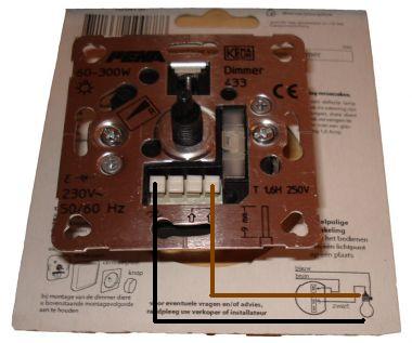

Een schakelaar wil ik vervangen met een dimmer. Daarvoor heb ik een dimmer voor een gloeilamp voor gekocht. De huidige schakelaar heeft één bruine draad, en één zwarte. Volgens de handleiding moeten er echter twee bruine draden de dimmer in. Nou kan ik van die enkele bruine natuurlijk twee maken, maar kan iemand mij uitleggen waarom?
En dan nog iets; volgens het montagevoorschrift moet de zwarte draad op een andere positie de dimmer in. Maar datgene aanhouden wat op de dimmer staat?
Alvast bedankt.
Sxnder
Die tweede aansluiting voor bruin is volgens mij bedoeld om bijv een wcd mee aan te sluiten. Eén bruine op één van beide aansluitingen zou moeten werken. Voor zwart zou ik in eerste instantie de dimmer aanhouden, werkt dit niet dan het installatie voorschrift volgen.
@rie
Als je hem zo aansluit moet het lukken
Gertjanm
Fantastisch! Hij doet het. Bedankt!
