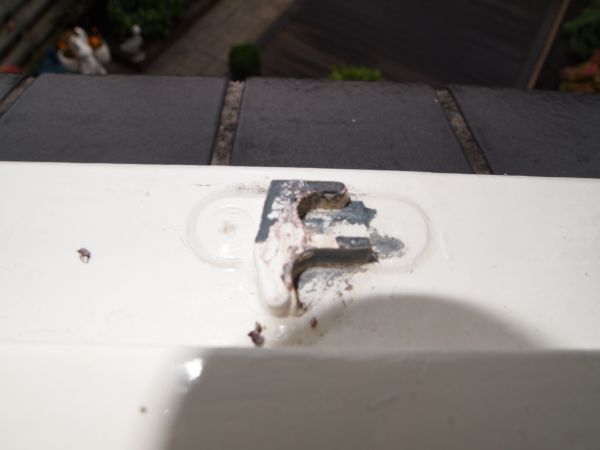

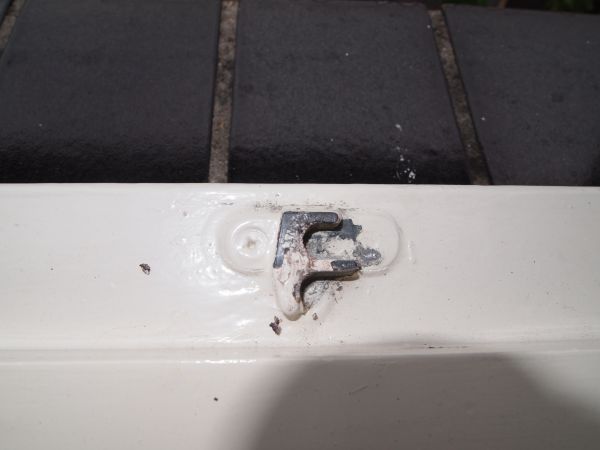

Dee 1e gleuf/haak is de ventilatie stand, en de 2e de sluitstand
  • #22
Bij dat Bunnikse product maakt bij nader inzien de draairichting van het raam niet uit. Ik heb al verteld waar je ze kan vinden.
Let erop dat een kierstandhouder weinig extra beveiliging biedt. Ik verwacht dat een eventuele SKG-aanduiding alleen geldt in gesloten vorm.

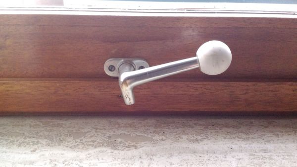

Als je de bedieningskruk omwisselt voor het type op de foto en je zet er een extra sluitplaatje dan heb je een kierstand mogelijkheid. Is de kruk afsluitbaar dan is deze meteen inbraakwerend. De sluitplaatjes zijn volgens mij van G-U en nog steeds leverbaar.
Philippine
  • #24
Waar kun je die kopen denk je Rola? dat zou idd een oplossing kunnen zijn
Rola
  • #25
Informeer eens bij een professionele winkel in bouwbeslag, zoals d*st*l, deze verkoopt ook aan particulieren. Een kruk meenemen voor de maat, de stiften zijn er in 2 diktes en de hoh maat van de bevestiging is dan ook bekend.
Philippine
  • #26
Hoe heet zo'n sluiting met knop erop Rola! Googlet makkelijker
Rola
  • #27
Draaigreep raam geeft een aantal goede voorbeelden
