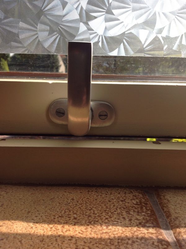

Wij hebben boven 7 van zulke tuimelramen. Wij willen ze graag beveiligen zodat ze op een kier open kunnen blijven staan als we even weg zijn. De raamboom sluit naar rechts toe en dan schuiven de onderpinnen dus in het onderraamkozijn. Ook dit zouden wij graag willen verbeteren qua sluiting. Maar hoe?
Rola
Met een kierstandhouder zo dit kunnen, voor beveiliging bij een gesloten raam links en rechts een oplegslot plaatsen.

Kierstandhouders zijn niet echt inbraakveilig. Zelf iets maken met stalen beugels kan ook, maar het blijft een erg gevoelig punt.

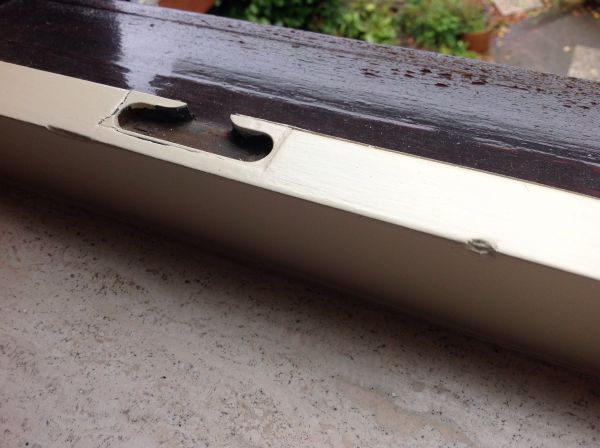

kunt u eens een foto maken van het kozijn onder met de sluitplaten, ik heb dezelfde sluitingen op al mijn ramen, maar wel met een kierstand, die mogelijkheid zit n.m. in de sluitplaten onder, misschien zijn deze te vervangen.

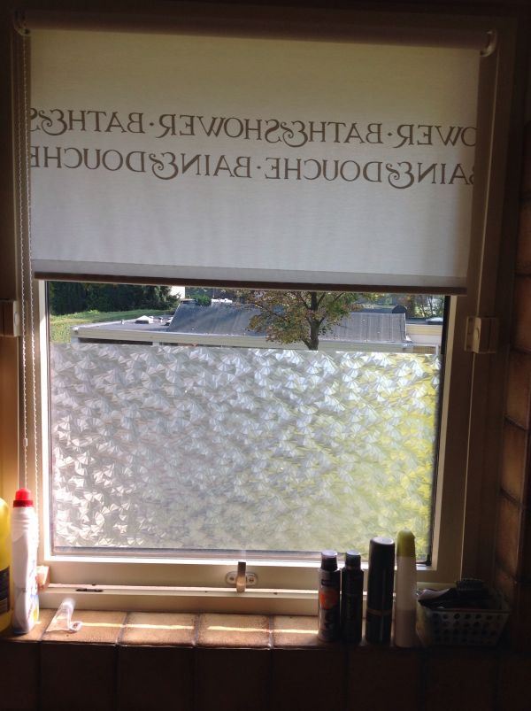

Er zijn boven 7 van zulke ramen, 2 per slaapkamer en dus eentje in de badkamer.
Er zit idd enkel glas in. Dit gaat volgend jaar in het voorjaar vervangen worden door dubbel glas als we de bovenverdieping laten schilderen.
Ik zou graag dus willen dat de ramen op een kier open kunnen blijven staan maar dan wel op slot. Zodat je aan de buitenkant het raam niet zomaar open kantelt. Nu kan dat heel gemakkelijk wel.

En met een foto van het onderkozijn wordt het wat duidelijker i.v.m. de sluitplaten.

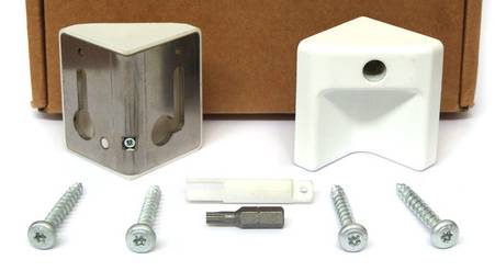

Een tijd terug zag ik deze oplossing. Wellicht kun je deze ook gebruiken voor een kierstand:RTV Utrecht site
Dat is inderdaad een mooi product, nu op Kickstarter.
Poster
Het product van RTV Utrecht is voor naar buiten draaiende ramen (filmpje), en is een losse opzet grendel/schuif, wel effectief, ik ben ze nog niet tegengekomen.
Ook makkelijk zelf te maken van een stukje hoeklijn, als je wat zwaardere uitvoering wil.

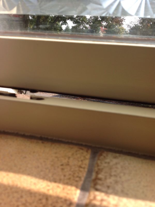

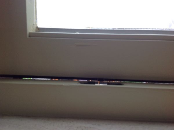

Philippine
Zo hopelijk duidelijker te zien?
Poster
Ja dat klopt, u heeft geen ventilatie stand, ik heb twee van deze "gleuven" achter elkaar, de 1e buitenste is de ventilatiestand, de 2e binnenste is de sluitstand.
Als u het merk nog weet van de ramen, kunt u misschien bij de fabrikant informeren., of toch gaan voor de losse kierstand grendels.
