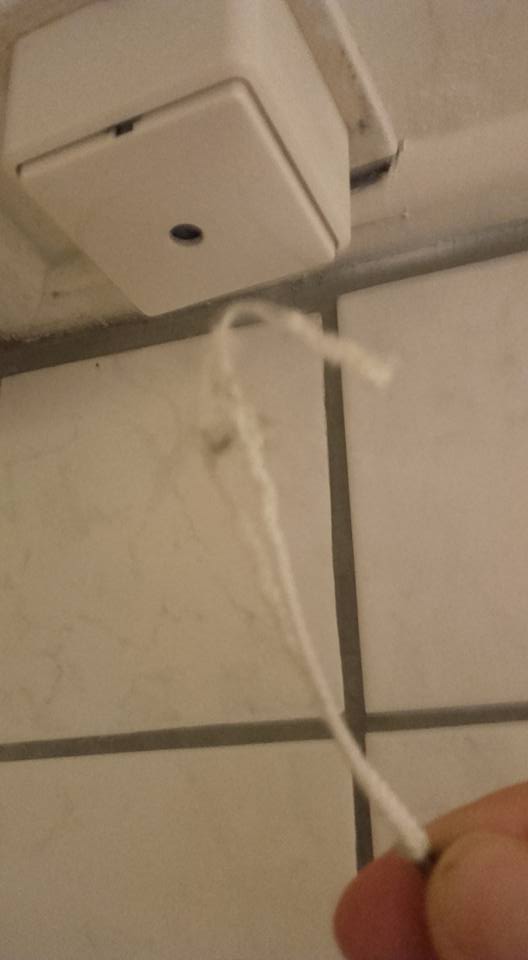

Het koordje is uit mijn trekkoordschakelaar doormidden geknapt. Ik zie geen enkele mogelijkheid om de schakelaar los te krijgen. Hij lijkt gemonteerd op een oud plaatje, daar zitten geen schroeven. Het afdekplaatje eraf halen lijkt me voldoende, maar hoe??
Ik wil ook niet al te veel kracht zetten en het afbreken...

Op de foto zie je het kapje met een rond gat erin (van het trekkoord). Aan de kant vanwaar je de foto genomen hebt zie je een inkeping in het kapje (zijkant).
Stroom eraf halen. Kleine platte schroevendraaier en het kapje er voorzichtig afwrikken. Onder het kapje zitten de schroeven om de gehele schakelaar van de muur te halen.

Klopt het trouwens dat de schakelaar op het plafond zit ipv de wand? Dan zal dat wel de oorzaak zijn dat het touwtje geknapt is.
