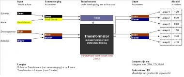

In de tekening is de oude situatie zichtbaar. Nu is de transformator en timer verwijderd tijdje geleden en wil ik een transformator aansluiten met een dimmer die op afstandsbediening werkt.
Spotjes zijn halogeen ( 20W ).
Weet niet zeker of de draden goed uitgetekend zijn naar de transformator/ timer. Ze zijn in ieder geval zo gegroepeerd.
Zie wel een klikaan klikuit produkt ( trafo incl. dimmer ) maar die heeft maar 105W.
Vraag:
- Wie weet hier een oplossing voor?
- Hoe moeten de draden dan lopen.
- Kan een dimmer incl. trafo weggewerkt worden achter spaanplaat? Werkt de afstandsbediening dan nog?
Er zitten standaard halogeen lampen in. Ze hangen aan het plafond van de veranda.

Misschien te moeilijk omschreven.
Er komen 4 draden vanuit de schuur:
1. zwart
2. groen/geel
3. bruin
4. blauw
Onder de veranda zitten 6 halogeen spots van 20W waar een blauwe & bruine draad naar toe loopt.
Hiertussen wil ik een transformator met daarin of apart een dimmer die op afstandsbediening werkt.
Zwarte draad kan weg ( neem ik aan ) omdat ik deze niet meer vanuit de schuur wil gebruiken.
Vraag 1:
Hoe loopt het dradenschema bij:
A. Start - Transformator incl. dimmer - spots?
B. Start - Dimmer - Transformator - spots?
Vraag 2:
Weet iemand een mogelijkheid met afstandsbediening voor 6 lampen?
Ben hier niet echt in thuis. Hopelijk kan iemand mij hier verder in helpen.
groeten
Tom

Tot zover ik weet zijn er geen draadloze dimmers incl. trafo. Wat ik zou doen:
onder de veranda een trafo maken die 120 watt aankan. Na die trafo een lasdoos met daarin 2 awmr-210 dimmers en die beide op het zelfde adres instellen, dan gaan ze tegelijk aan. vanaf die lasdoos met 1 kabel vanaf 1 dimmer naar drie spotjes (zwart/blauw/groengeel) en naar die andere 3 idem.
Nu weet ik niet zeker of er trafo's voor 120 watt zijn, anders na de dimmers 2 trafo's maken.
Fendtgek
Sorry, bedenk me net dat het zo niet kan. De dimmers moeten 230 volt krijgen voor een goede werking. Je zal dus 2 trafo's moeten kopen en die achter elke dimmer 1 zetten.
Denk erom dat je dimbare trafo's koopt.
Kaajee
Volgens mij kan het nog eenvoudiger......
Maak gewoon een (spatwaterdichte) wandcontactdoos onder de veranda. Hierin stop je een dimmer die op afstand bediend kan worden. Het eerder genoemd merk heeft ook een variant die speciaal voor buiten is.
In deze (stekker)dimmer plaats je de stekker van 1 (dimbare, elektronische) transformator van minstens 120watt en klaar is kees.
Wie zegt er dat deze dimmer wel 120 watt kan dimmen dan?
Kaajee
Even de specs (link naar produkt niet meer werkend) checken zou ik zeggen
(doe ik altijd voordat ik post, is makkelijk op te zoeken nl.)
1x tuin stekkerdoos dimmer/schakelaar
•Dimt draadloos verlichting voor de juiste sfeer in de tuin
•Ook geschikt voor halogeenverlichting 12 Volt, mits in combinatie met een geschikte dimbare elektronische trafo
•Kan tevens aan/uit schakelen
•In een buiten stopcontact in uw tuin te plaatsen
•Te gebruiken in combinatie met een KlikAan-KlikUit zender
•Automatisch codesysteem
Maximum belasting 300 Watt
•Voeding 230 Volt/50 Hz
•Spatwaterdicht, beschermingsklasse IP-44
•Zendfrequentie 433,92 MHz
Fendtgek
Oke, je hebt gelijk. Ik had nog niet eerder van dit product gehoord.
Weer wat geleerd!
