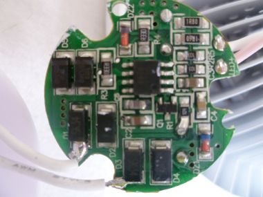

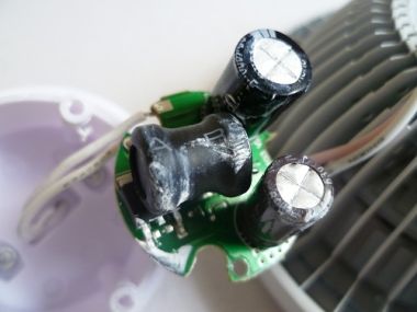

Hierbij 2 foto's van de electroninca in de lampen:
het printje ziet er wel goed uit met smd componenten. Ik vraag me alleen af: waar is al dat spul voor nodig? De grote "kraal" lijkt me een brugcel en er zal wel een buffertje inzitten om de spanning vlak te houden.
zou dit printje ge-by-passed kunnen worden als ik er direct een laptopvoeding (die zijn toch gestabiliseerd?) aan hang?
The headhunter
Dat is een driver print, deze maakt een stabiele stroom voor de leds ongeacht de spanning (binnen tolleranties)
Dus tussen de 10v en 15v=/~ spanning maakt deze een stroom van xx mA= voor de leds.
Eruit halen levert je een zwarte led op met 0 opbrengst.

Een driver bestaat uit een bruggelijkrichter, een buffertrapje, een schakelend element(mosfet) een vorm van energie opslag(spoel) en een controlerend orgaan.
Door de brug vreet zo'n ding alles gelijk of wissel het maakt hem niet uit.
De effecentie van het ding is nagenoeg 90% ongeacht de aangelegde spanning mits je tussen de specs blijft.
De driver maak het helemaal geen fluit uit, zolang je maar binnen de specs blijft.
een gewikkelde trafo heeft iets meer verliezen dan een elektronisch model maar dat scheelt mekaar niet zo heel veel bij deze lage vermogens.
