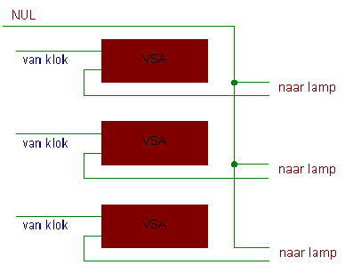

Perfect... :P
Zo kom ik er zeer makkelijk uit..
Gelijk even met die losse geprobeerd op de tf 30..
En werkt goed alleen hij flikkert een beetje komt dat door de lamp of door wat anders..
In ieder geval super bedankt voor het schema.. :P

Om ff een indicatie te geven hoe het nou zit..
het systeem werkt nog steeds via de aan en uit knoppen en daar vandaan gaat 1 kabeltje naar de lichtbak..
dat gaat via elk aan/uit knop..
plus er gaat 1 min kabel voor de min waar alle 3 de tl ook op aan gesloten zijn..
nou doet alleen buis 1 het nog de andere 2 geven ook niks weer qwa stroom in de tl bak als ik ze meet.. zal morgen nog ffies verder nakijken..
Shaggy
  • #34
Precies wat ik dus zelf al dacht.. heb ff een draadje extra door getrokken naar de 2 buizen die het niet deden.. en rara wat doen ze jah juist branden.. :P

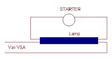

ben nou met die kleine lamp bezig maar krijg het niet voor mekaar..
volgens mij krijg ik het stroom niet weg want als ik af en toe met een draad er tegen kom springt ie aan maar dan langzaam weer uit..
hoe sluit ik via dit schema'tje de starter er tussen in volgens mij loopt het daar niet helemaal goed..
de starter zit na de vsa..
P.S. de lamp zit aan kroonsteentjes vast vanwege zijn lengte..

Ik zal even het vervolg tekenen met starter.
Shaggy
  • #38
Zou fijn zijn want hij flikkert een beetje erg zijn..
ben ook al ff tekeniningtje aan het maken.. :D
maar het gaat eigenlijk puur om de draden die op de lamp weer moeten zitten.. heb nu namelijk 1 minder aan een pool van de lamp wnat die gaat rechtstreeks op de blauwe nu..
The headhunter
  • #39
Tl buis met starter.
succes

Ik weet niet waar je woont maar als ik je ooit een x tegen kom dan krijg je me toch een kus... :P
Hij werkt nu man ben echt zeer tevree.. echt zeer erg bedankt.. :wink:
