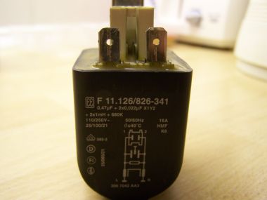

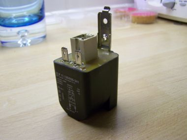

Bij het selecteren van een programma gaat mijn wasmachine wel waterpompen maar bij het vervolg geeft hij zachtjes en om de 10 seconden een kort klikje. Ik heb de deksel verwijderd en hoorde dit bij een klein zacht kastje, direct aangesloten aan de stroomdraad. Het lijkt me een relait. Weet iemand wat dit is en of dit een vaker voorkomend probleem is.

En een foto van het bedoelde kastje? :wink:

Ik heb er niet zoveel verstand van, maar dat kastje ziet er uit als een ontstoorfilter. Dat kun je ook zien aan de op het kastje vermelde onderdelen (2 x ontstoorspoel, condensator tussen fase, en 2 condensatoren naar massa, ontlaadweerstandje).
Dat is dus geen relais, en het klikken zal ergens anders vandaan moeten komen.
Misschien zit er iets anders in de buurt en lijkt het alsof het klikken uit dat kastje komt?
Een inlaatventiel bijvoorbeeld (zit in de watertoevoer, ergens na de toevoerslang).
