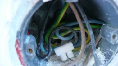

Hoi hoe moet ik een stopcontact verwijderen en wat moet ik met de draden doen die bloot liggen?

Eerst en vooral de spanning eraf halen. Dan de schroefjes waarmee de afdekplaat zit gemonteerd, losschroeven. Draden losknippen of losschroeven.
De blootliggende draden of in een kroonsteentje (dus draden geïsoleerd, niet aan of tegen elkaar aan laten komen) .
of in drie aparte steeklasdoppen steken. Dan de doos weer afdekken met een afdekplaatje
Toon
En wil je het geheel verwijderen, dan draden volgen tot in de volgende doos (meestal centraaldoos in het plafond), en daar afkoppelen.
