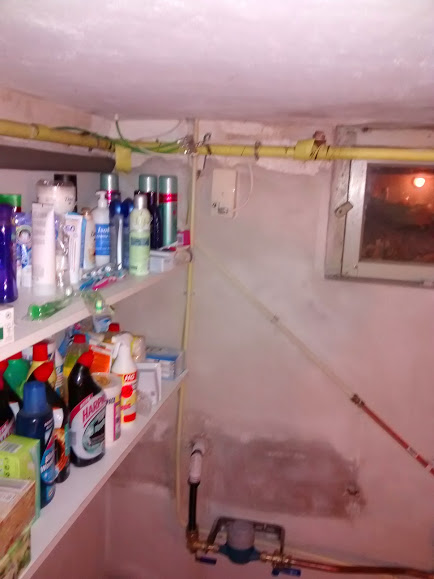

In de kelder hangt een lamp, de schakelaar zit bovenaan de trap. Nu wil ik in de kelder een stopcontact maken met randaarde.
Het doortrekken van de fase draad vanaf de schakelaar is niet zo'n probleem, maar aarde is nergens te bekennen bij de schakelaar. Ik heb ook geen centraaldozen systeem dus het wordt ook lastig om er 1 vanaf de groepenkast te trekken.

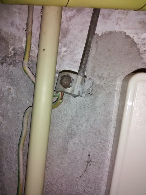

In de kelder zit een aardblok waarop de waterleiding en grondpen zijn aangesloten. Mag ik hierop een aardedraad aansluiten om mijn stopcontact te aarden? De aardedraad wil ik dan via een hostalietbuis in een verdeeldoos laten uitkomen.

Heb je dan wel nul (blauw) ?
Het is het beste en meest overzichtelijk als je vanaf de voedende kant alle draden hebt.
Drie draden onder die aardklem lijkt me wat veel.
Bart_WRX
Als je de verbinding op dat aardblok op een degelijke manier gemaakt krijgt, zou het goed moeten zijn.
Of het toegestaan is: Nee
Zou ik het bij mij thuis doen: Ja
Die haalt ie dan van de lamp....
The headhunter
Het is gewoon toegestaan.
Het is alleen niet echt netjes/overzichtelijk maar het is toegestaan.

Bedankt heren. Ik weet dat het niet de met elegante manier is maar in oude huizen/situaties moet je iets. Maar ik wil het wel graag volgens de regeltjes doen. Het aardblok vervang ik wel door een wat grotere.
