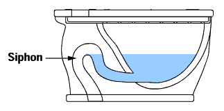

Deze stank hoeft niets te maken te hebben met lekkages.
Het lijkt eerder op een beluchtings of een ontluchtings probleem.
Het feit dat de het water in de wc pot gezakt is duidt daar al op.
Hoe zit dat dan?
Het water in de wc-pot werkt als een luchtsluis, het sluit de pijp af.
Wanneer er in het rioolsysteem van je huis, of van het totale riool een onderdruk ontstaat, kan in bepaalde gevallen het water uit die sluis (sifon) weggetrokken worden, en gaat die sluis open, en kan de rioollucht vrij je huis in komen.
Hetzelfde gebeurt vermoedelijk bij je vaatwasser, het sifon wordt leeggetrokken.
Wat exact de oorzaak van dit probleem is, is moeilijk op afstand te bepalen. Wel is er op dit forum al veel beschreven over beluchters en ontluchters, gebruik de zoekfunctie eens met dergelijke woorden (beluchten, beluchter, ontluchten, ontluchter, etc) dan kom je een en ander tegen.

Ik heb er intussen een iets duidelijker plaatje bij gezet en de zoeklink gecorrigeerd!
