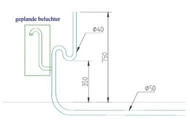

Ik heb af en toe een stankprobleem bij de wasmachine aansluiting.
Het aansluitpunt (rond 40) zit op 75 cm hoogte. De onderkant van de sifon zit op 35 cm. De afvoer gaat net in de vloer over op rond 50 horizontaal met een 90°-bocht rond 50. Lekken doet het nooit.
Ik heb alleen de indruk dat de sifon af en toe wordt leeggezogen.
Zou dit veroorzaakt kunnen worden door de hoogte van de sifon?
Ik zit te denken aan een beluchter onder de sifon.
Alvast beankt voor eventuele raecties.

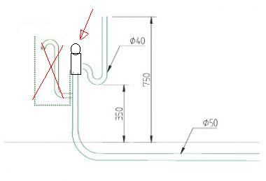

Als de sifon van de afvoer wordt leeggezogen dan ligt dat niet aan de sifon maar omdat er elders ook een waterafvoer is die een vacuüm/trek veroorzaakt.
Als je een beluchter onder de sifon plaatst heb je altijd stank.

Het riool kan ook trekken.
Als de sifon leeg staat ruik je waarschijnlijk het riool/de afvoer. Als je op de verkeerde plaats een beluchter plaatst ruik je de afvoer dus weer.

OK,
Hier even een situatieschetsje met de geplande plaats van de beluchter.

een T-Stuk met beluchter er boven op

Dank je wel henk.
Voor je antwoord en het grafische werk!
