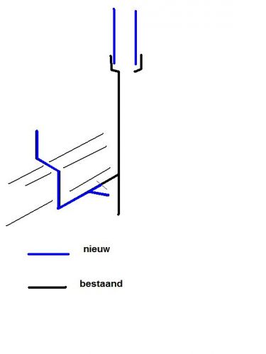

@wgb: Wij willen graag alle oude troep eruit breken, maar de verhuurder van de verdieping eronder wil het niet. Mijn zoon gaat volgende week weer met de verhuurder praten om te proberen hem over te halen. Als hij niet wil gaan we het waarschijnlijk uitvoeren volgens de tekening van Henk253.

Je hebt ook het probleem als je hem slijpt en hij scheurd in wat ook wel vaak bij gietijzer gebeurd dan heb je een heel groot probleem.
Haal nu maar dat lood er uit en sluit daar de onderste wc op.
en waar die verloop zit bovenste kraag daar de leiding 2e toilet op dan gaat het heel mooi.
succes

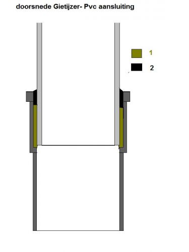

Hoe maak ik de verbinding tussen een PVC spie en de gietijzeren mof?
Henk253
  • #27
Fijn dat het je gelukt is om pijp er uit te krijgen
ik heb even een tekening gemaakt om te laten zien voor de aan sluiting
je hebt striktouw nodig dat is evt te halen bij een loodgieters bedrijf, je plaatst striktouw (1) in de rand en klopt het stevig aan(vast strikken) je kan de boven kant (2)met texopal teer kit af kitten of met sneldrogend cement
