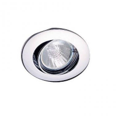

Spotjes badkamerkwaliteit, waar kan ik dat aan zien?
Snoopy
Voorbeeldje:
Dergelijke standaard spotjes waarbij een halogeenlampje met clips op zijn plaats wordt gehouden en dan in een stand kan worden gedraaid worden regelmatig in badkamers gebruikt. Mijns inziens zijn dit spotjes die niet volledig beschermd zijn tegen water (en dampen). Rondom de spotjes kun je vochtintreding krijgen toch?
Vraag: hoe herken je aan reeds gebruikte spotjes of ze sanitairbestandig zijn of niet (of geen ik het antwoord zelf al?). Ben benieuwd naar jullie mening.

Zet jij de douche tegen het plafond dan?
Die dingen zijn gewoon geschikt voor een badkamer, vertrouw je het niet dan ga je voor de 12v uitvoering.

Maar op van die verzonken spotjes staat in de winkels uitdrukkelijk badkamerkwaliteit vermeld. Bij dit soort "gewone" spotjes zijn dit soort kreten doorgaans niet vermeld. Dat zal een reden hebben?

Water komt niet zomaar bij de aansluiting natuurlijk, deze zit bovenop.
Ik heb eerst badkamerspots genomen, dit was gelakt staal en roeste gewoon. Teruggebracht en buitenarmaturen van rvs gehaald voor 230 volt. Hier passen ook 12 v gu50 lampjes in.

Er staat toch altijd een IP-code op?
Zelf zou ik ook boven de 2.25 badkamer-proof verlichting monteren. De waterdamp komt overal.
Appeltje
Mwah, welke IP klasse had je dan in gedachte? IP44 is nl. alleen voor spatwater wat van boven komt... daar heb je dus al niks aan als het om verlichting aan het plafond gaat (tenzij je lekkage krijgt van de verdieping erboven ;) ). Schijnveiligheid noem ik het in een dergelijk geval.
