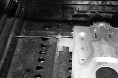

We hebben een smeg gasoven.
de branders gaan aan als de knop ingedrukt is (piezo) maar blijven niet branden als de knop niet ingedrukt is!
Thermostat kapot?
Graag advies als iemand ideeën heeft. Bedankt.

Thermokoppel defect?

Dat kan je niet zien, alleen meten met een mV-meter of door een nieuwe te plaatsen en te kijken of het probleem opgelost is.
Zolang de ontstekingsknop ingedrukt is/wordt, blijft ie wel branden?
Wat is het typenummer van de Smeg-oven?

Ja het blijft branden zolang de ontsteking knop ingedrukt is.
Tipo 276/ mod SNL 854X1
(?) 29702414/
het is een 80cm breed werkt alleen op gas.
is z'n thermokoppel gesoldeerd of geschroeft?
bedankt
Fiesiekus
Geschroefd in de vlam, maar er zitten "aan de andere kant" ook soms draadjes met stekker aan.

Ja, aan de vlamkant (idd zo n rond gevalletje) zit ie meestal in een houdertje geschroefd; de andere kant in het gasregelblok.
U kunt er weinig aan stuk maken, zeker als ie al stuk is. Die gingen zijn gewoon bij installateurs verkrijgbaar.
Overigens kan in het gasregelblok ook de electromagneet defect zijn. Of een slecht contact met het thermokoppel. Zie Thermokoppel nameten?.

Er zijn tegenwoordig en eigenlijk al lang universelen thermokoppels te koop.
Dus als u niet de originele kunt kopen monteer dan een universeel thermokopel.

Even de loop van het thermokoppelhuis volgen. Is 2 - 3 mm dun metalen staafje; messingkleurig.

Ik bedoel ook: kunt u foto van inwendige van de oven plaatsen? Ook van 't punt dat Utreg noemt.

dat is it!

Dat is de boosdoener,die koperen draad (thermokoppel)
