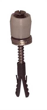

Recent begonnen met een ensuite deuren project. Ik heb gekozen voor een standaard hangend systeem waarbij kleine kunststof geleiders voor op de vloer zijn geleverd. Hier had ik al 2 extra van gekocht omdat ik 1 zo'n geleidertje voor zo'n grote deur (93 x 231) wat weinig vond.
In de deuren zijn netjes de maten gefreesd zoals in de handleiding (7x14mm). De geleiders zijn echter een stuk smaller. Ik ben bang dat de speling teveel is, en op den duur e.e.a. stuk gaat. (deur stoot bijv. tegen 2e geleider die dan uit de vloer komt)
Nu had ik het idee om een aluminium T-profiel op maat te laten maken, en deze op de vloer te schroeven. Dan kan de deur nooit uit de geleider. Gaat dit werken? Welke dikte zouden jullie aanraden zodat de deuren goed blijven schuiven, maar toch niet teveel wapperen? De sleuf is 7mm breed. Ik dacht zelf aan 4mm (1,5mm speling aan beide kanten). Of 5mm?
Of zie ik problemen die er niet zijn en zijn de kunststof blokjes goed genoeg?
